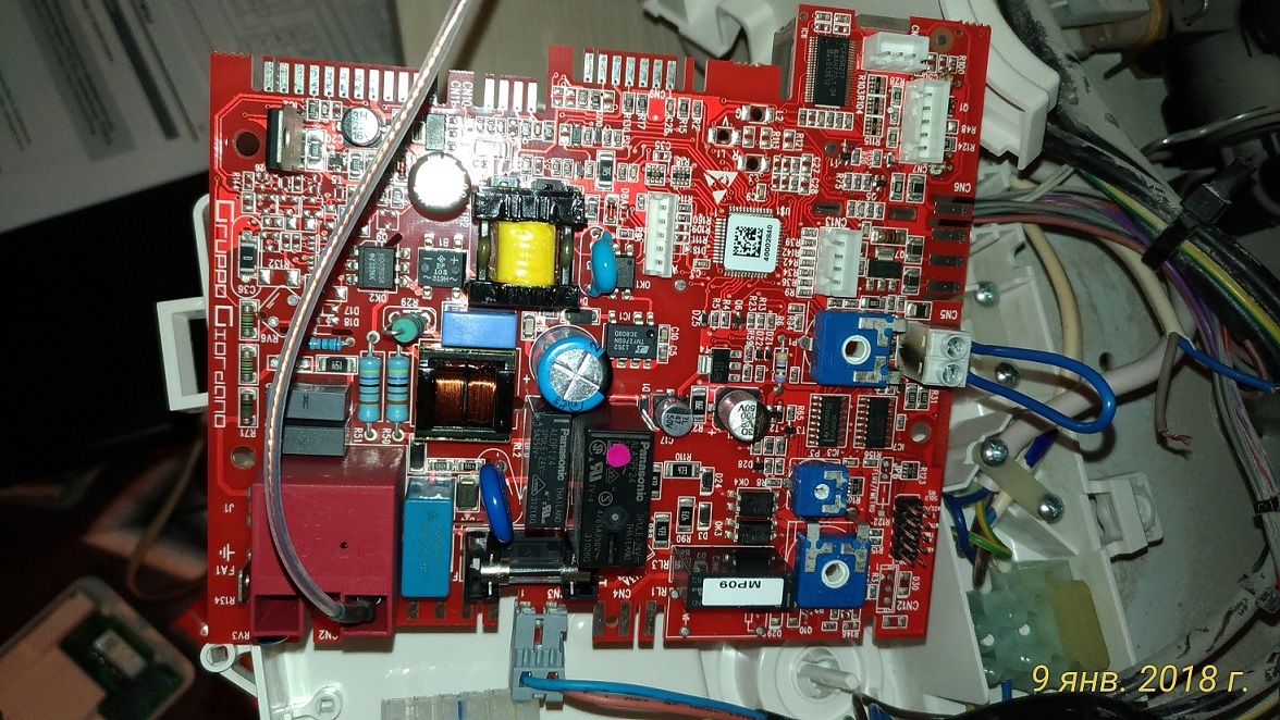

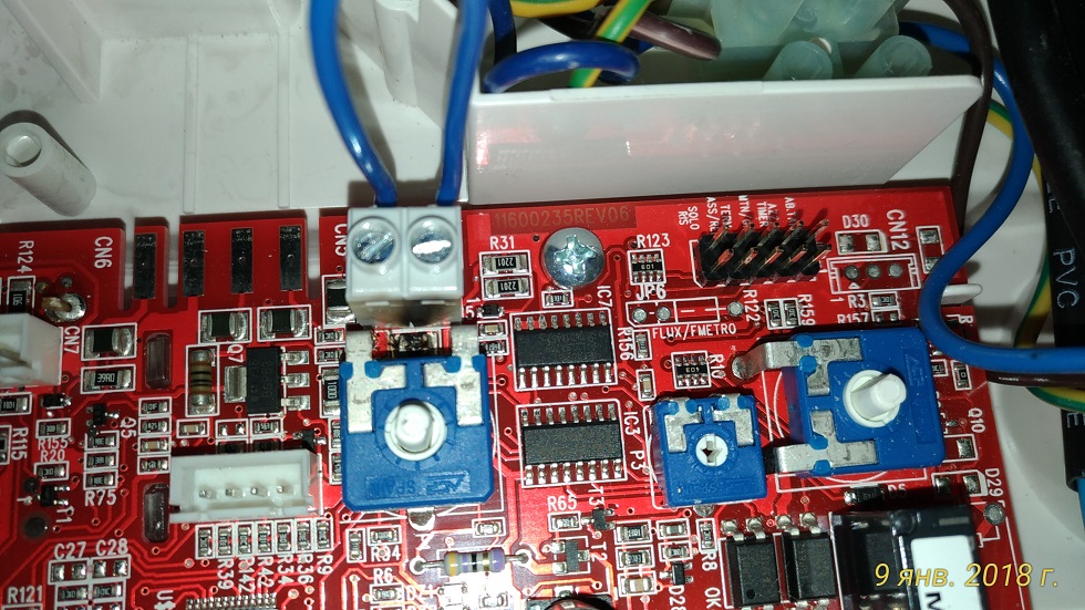

При подключении дистанционного регулятора температуры умудрился сжечь какую-то деталь между контактами перемычки и регулятором температуры отопления. Помогите её идентифицировать, пожалуйста

Конденсатор

А номинал конденсатора?

220 подал вместо перемычки?

Да. ( Перепутал схему подключения...

yanusss, Очень большая вероятность того что плата пойдет в утиль бяка

это не пессимизм,это статистика)))
