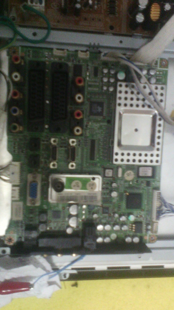

Здравствуйте! LCD Samsung LE26R81B ищет каналы в поиске- сплошная рябь.Иногда промелькивает смутное изображение.Проверены питания тюнера - вместо 33в значительно ниже от 3в до 8в. Цепочка питания 13-9-5-33 проверена. Отдельное включение преобразователя 33в без включения ТВ - четко 33.1 В. При запитке всего ТВ - напряжение 33в падает. Вопрос - тюнер под замену?

-Проверены питания тюнера - вместо 33в значительно ниже от 3в до 8в. - почему?

Эти 33в при исправном тюнере могут меняться? Насколько я знаю это питание стабильно должно быть - питание варикапов.

sad33, напряжение настройки скоки должно быть?
