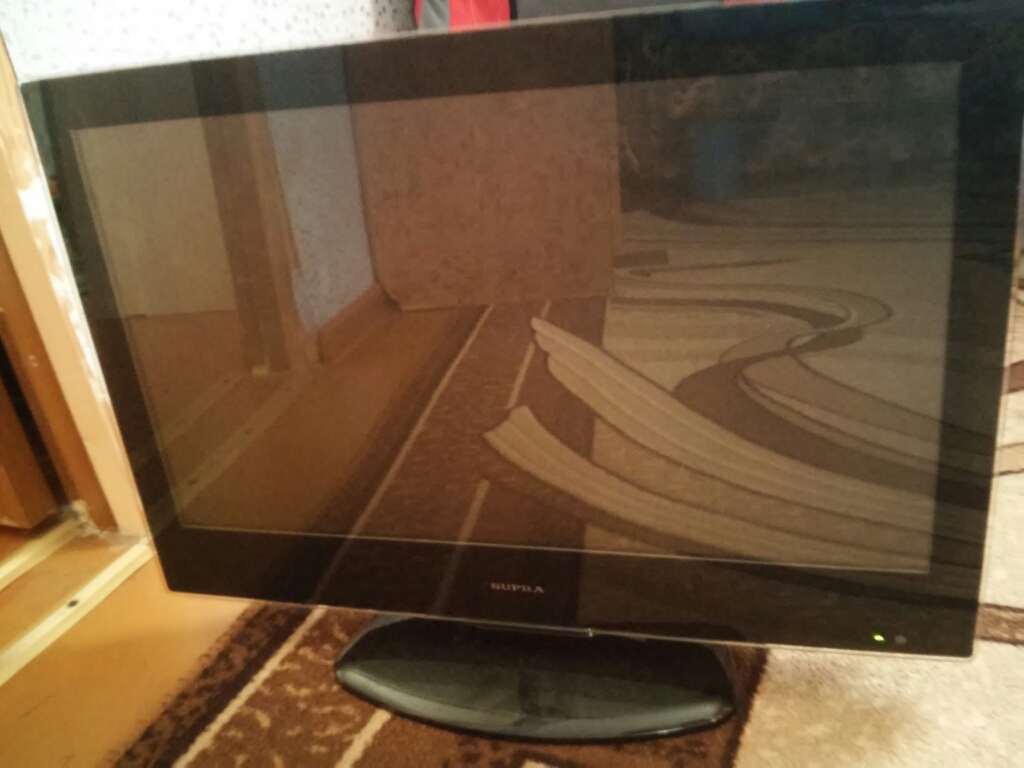

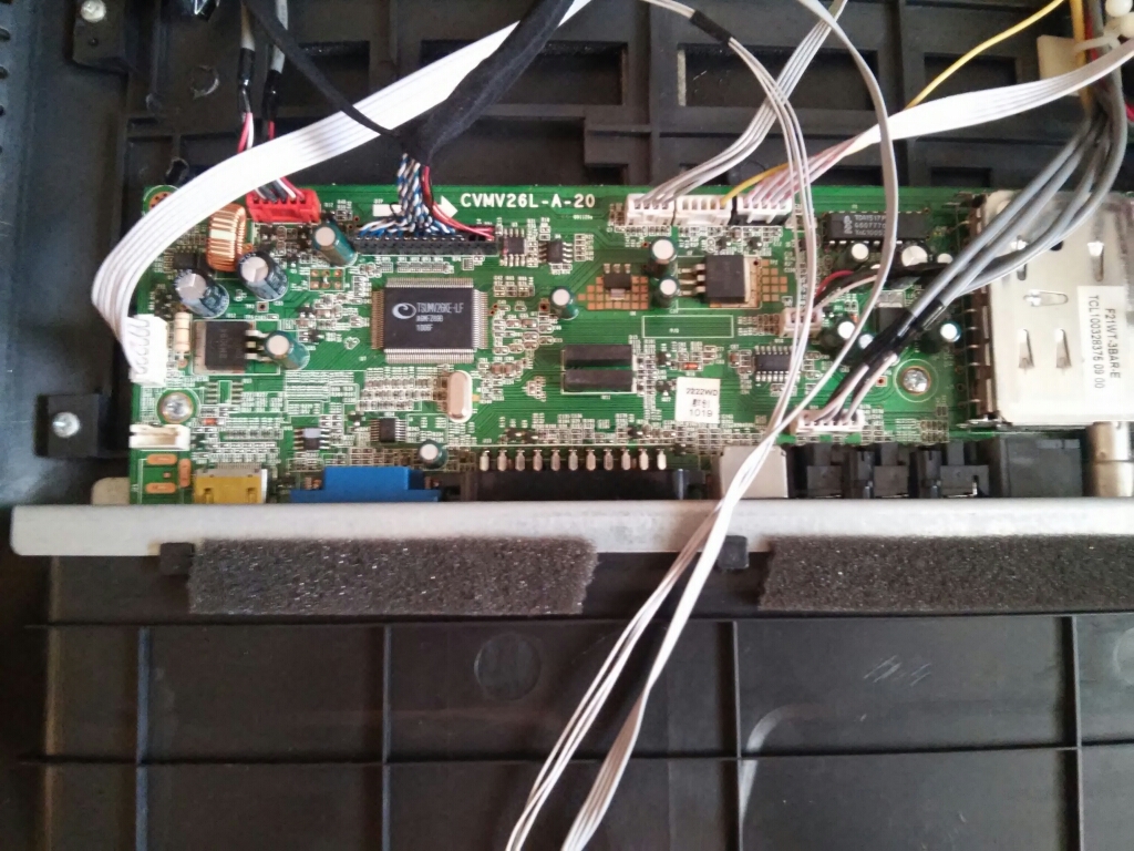

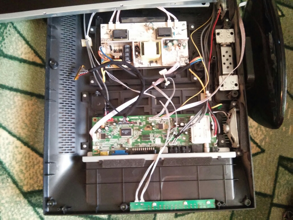

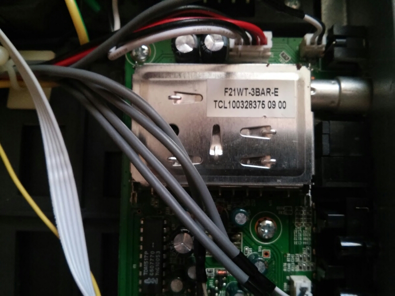

Сообщение #5 От 21/08/2017 21:20 цитата
Supra stv-lc2222wd дисплей не влючается
Supra stv-lc2222wd
Версия stvd22220036
Тюнер f21wt-3bar-etc1003283750900
Всем привет! Сломался телевизор Supra stv-lc2222wd. Когда вставляешь в розетку сразу загорается зеленый индикатор, и начинает раскручивать диск во встоенном dvd (диск у нас там все время жил, ребенок мульты смотрит), причем на дисплее ничего нет, он  вообще выключен. На кнопки что с  пульта, что с панели- не реагирует. Разобрал, надеялся увидеть что-нибудь сгоретое или вздувшийся кондёр, но  с первого взгляда  все хорошо. Собрал, отдал  в  ремонт в  своем городе, за 2 недели так причину и не нашли, пришлось  через знакомого  отправить в  другой город. Через пару недель  мне  его привез, сказал что ремонт обошелся в 3000 руб, гарантия была 3 месяца. Прошло 4 месяца, и все повторилось. Попросил соседа  спросить у  ремонтников что мне  там меняли. Он  сказал "у  тебя  там были какие-то проблемы по высоковольтной части" , но  так точно и не сказал. Вот вопрос что могло накрыться? Прошу сильно не пинать, я только все начинаю изучать. Фото приложу.[/u]
 Размер файла:  426 КБ
 Просмотрено:  210 раз(а)
 Размер файла:  517.78 КБ
 Просмотрено:  312 раз(а)
 Размер файла:  572.65 КБ
 Просмотрено:  283 раз(а)
 Размер файла:  599.44 КБ
 Просмотрено:  248 раз(а)
 Размер файла:  295.27 КБ
 Просмотрено:  231 раз(а)
ProIzhevsk
Сообщения: 1697
ProIzhevsk

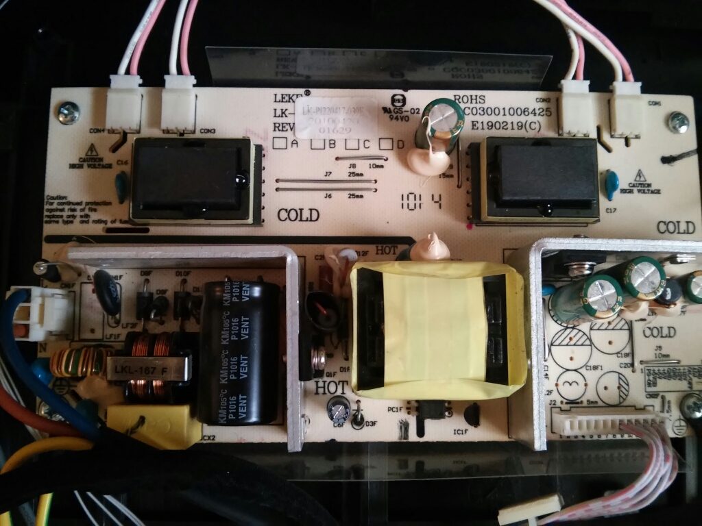

Сообщение #6 От 21/08/2017 22:32 цитата
Вангую по своему хрустальному шару, что дело в инверторе ламп подсветки было ранее, а вот сейчас бы увидеть хоть какие-то замеры из блока питания для начала.
miha007xxx
Сообщение #7 От 22/08/2017 05:43 цитата
Спасибо за оперативный ответ, но смущает то что тв раскручивает диск и не реагирует на кнопки. Такое тоже может из-за инвертора? Или еще прошивка накрылась?
Насчет снятия напряжений пользоваться мультиметром могу, а вот куда прикладывать щупы это надо еще не одну ночь провести в изучении.Был бы блок питания отдельный можно выходы без проблем найти. В общем чтобы лишних вопросов не возникало что я тут забыл -надеялся просто выпаять деталь, купить в радио магазине новую и впаять.
Alex N.
Сообщения: 936
Alex N.
Сообщение #8 От 22/08/2017 07:22 цитата
На эти вопросы и должна ответить базовая диагностика БП, который там и так отдельный - розово-бежевая плата, куда входит 220 В и откуда выходят разъемы на основную плату и на подсветку. Более того, там рядом с основным выводом питания на плату есть табличка, в которой все выводы прописаны. Уметь пользоваться мультиметром - это не просто уметь держать в руках щупы и переключать галетный переключатель, это еще и понимание элементарной схемотехники в части снятия показаний с конкретных мест приложения щупов, равно как и понимание смысла этих показаний, "о чем это говорит". Без этих базовых знаний на этом форуме делать нечего: большинство, даже зная из опыта, какую конкретно деталь заменить, из принципа не скажут и правильно сделают.
miha007xxx
Сообщение #9 От 22/08/2017 08:48 цитата
Под отдельным я имел ввиду, когда блок питания находиться за пределами корпуса тв.Насчет маркировки и табличек спасибо! Думал это названия, а оказалось что полезная информация. Нашел табличку, пойду изучать расшифровку, а то кроме 12v, названия мне ничего не говорят.
Alex N.
Сообщения: 936
Alex N.
Сообщение #10 От 22/08/2017 09:05 цитата
Для начала, нужно просто снять замеры напряжения с задействованных (с проводами) выводов относительно общего (земли) и выложить сюда табличкой, а потом уже изучать. Осторожнее при замерах напряжения на подсветке (4 разъема сверху): если подсветка на лампах, там могут быть тысячи вольт в пике на розжиге - дешевый мультиметр прямо в руках бахнет, заодно устроив пробой инвертора.
miha007xxx
Сообщение #11 От 23/08/2017 21:06 цитата
Я так понял, что общая земля это черный провод с шурупом, который рядом с 12 разъемом . И еще 12 и 11 разъем судя по таблице это минус. С них показания снимать не надо? И зачем там 2 минуса?
И еще наверху 4 высоковольтных разъема (con1,2,3,4), причем в каждом по два провода, там что один плюс, другой минус?
Alex N.
Сообщения: 936
Alex N.
Сообщение #12 От 23/08/2017 21:39 цитата
Слиииишком много вопросов, ответы на которые нужно в учебниках искать. Без этих знаний шансы на успех в починке стремятся к нулю.
Могу только в целях безопасности сказать, что со стороны четырех разъемов подсветки значки высокого напряжения и надпись "Осторожно! Высокое напряжение!". Ну и перевести: GND = ground = земля (общий, ноль, и т.д.).
