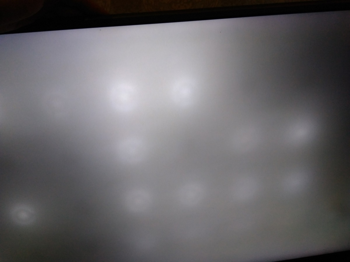

| lg 39bl561v перестала работать подвсетка,был произведена замена 1 линейки подсветки , теперь светятся не все светодиоды . Даже на новой линейке( в чем может быть проблема? |
pro100sanja
lg 39LB561v несветится вся подсветка
Перестала работать подвсетка,был произведена замена 1 линейки подсветки , теперь светятся не все светодиоды . Даже на новой линейке( подскажите что можно сделать
IMG_20180210_114049.jpg 148.14 КБ Скачано: 370 раз(а)

iv-9
Сообщения: 6391
Уверен, что линейка новая? Диоды в кз. на такой модели всегда так  |

ProIzhevsk
Сообщения: 1702
| pro100sanja писал: | | .......теперь светятся не все светодиоды . Даже на новой линейке( в чем может быть проблема? |
У тебя изначально линейка, которую ты заменил, была в обрыве (один из светиков, например), ты поставил вместо неё якобы новую, но на самом деле - б/у, с КЗ светиками на ней, чем самым заставил светиться остальные линейки, негорящие до того, и просто теперь увидел, что и остальные линейки тоже дефектные и имеют на себе КЗ светики. Светики на данных моделях - полное гомно и менять их поштучно - выйдет себе дороже, заревёшь от повторок. Меняй весь комплект подсветки и не выноси мозг себе и Клиенту, цена вопроса комплекта невелика. |
