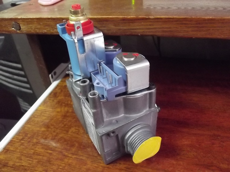

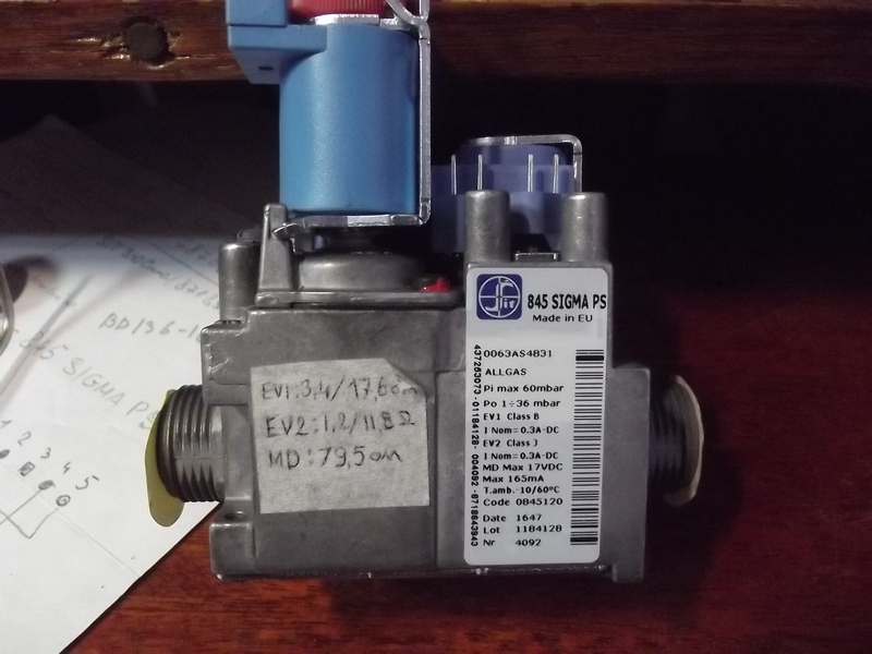

Здравствуйте - всем!
По заказу пришёл странный блок : Sit 845 SIGMA PS. Предназначен для установки на Термону, турбинку, с управляющей платой DIMS01-
TH01. Не могу разобраться, каким напряжением управляются катушки клапанов безопасности Е1 и Е2. Судя по току на шильдике: I Nom =
0,3A-DC - постоянным. По штату должно быть 220в, переменное. Но дело не в напряжении. Есть возможность подать любое. Но какое в данном случае? Сопротивление катушек: Е1 = 17,6 ом; Е2 = 11,8 ом; MD = 79,5 ом.

al55leon, Этот Газовый клапан, не с вашей модели котла. Ищите оригинал!
С платой DIMS01- TH01 применяется совсем другой Клапан

AKVA-TERM, совершенно с Вами согласен! Немного полнее опишу ситуацию. Два настенных котла Термона. Один из них работает на полную мощность. Диагностика выявила: в нём стоит газовый модуль 845 СИГМА с белой (!) катушкой (22ом) модуляционного клапана, что несовместимо с платой управления DIMS01-TH01. Должна стоять синяя - 80ом. Во втором котле - всё штатное. Чей это "косяк" - не знаю. Объяснил владельцу, он же и заказывал клапан. Присланный блок дешевле оригинала почти в два раза (со слов владельца).
В принципе, всё подходит. Определиться нужно только с напряжением питания клапанов данного блока. Конструктивных, критичных нарушений в его установке не вижу. Подкинул +5в (ток 0,3-0,6А) от лабораторного источника: клапана срабатывают, но чёткость срабатывания от данного напряжения гарантировать не могу. Лучше точно знать электрические параметры. Дашь больше - нагреются или сгорят.
