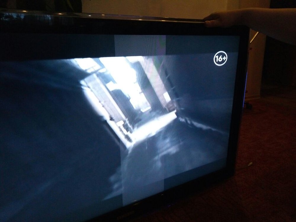

Ребяты доброго !!! Вот такая проблемка, был неисправен t-con, вроде сделал заменил 2 транзика, запустил, но какая то полупрозрачная полоса.. Только не расстраивайте, что матрица х...ая. до этого не видел как работал ящик. все шлейфы прочистил. есть t-con идентичный, но не работает с этой матрицей, превый раз занимаюсь ремонтом t-con a / Прошу совета, что дальше делать? Ящик samsung le46d550k1w

Дефект столбцевого драйвера или соответствующего шлейфа.

Свасибо за ответ, шлейфы все менял, и чистил не помогло, Есть другой Тайминг контроллер идентичный по цифрам , но не подходит, другой матрицы, S100FAPC2LV0.3, не нашел инфы как можно настроить под мою, что где надо прошить или перепаять с моего рабочего т-кона на запасной ..

Андрей Brother писал:
шлейфы все менял
Как? W-O-W
Андрей Brother
Сообщения: 8
Сообщение #5 От 11/05/2018 13:51 цитата
Я про шлейфы с ткона на матрицу соединительные (2шт)..))

Андрей Brother, а я тебе про шлейфы на стекло говорю, а не на текон.

Визуально все шлейфы на стекло целые

У тебя кроме глаз ещё приборы визуально-тактильные имеются? Неисправна матрица, либо шлейф к стеклу под дефектным участком. Микроскоп в зубы и осматривай.

Спасиб, буду пробовать, но опыта к сожалению нет,.... попробую сперва на битых матрицах... (Прям боюсь трогать шлейфы идущие к стеклу...
