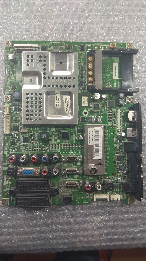

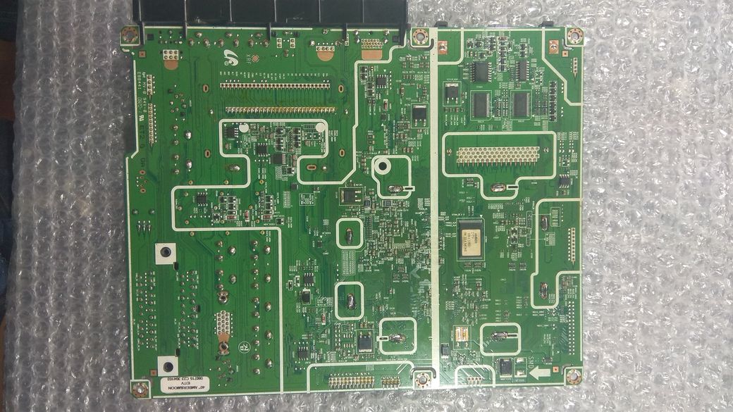

Опыт ремонта других аппаратов подсказывает, что нужно искать 24с256
В сервис-мануале он есть. На плате найти не могу. Ткните пальцем улыбка
Или я вообще не о том?

Клавиатуру смотрели?

Tipelo, Витя, не туда клонишь.
Serginhio, всю жизнь она с обратной стороны платы, там и рой. Пальцем показывать - ну совсем уже отстой.

8 ног. 2EC или 2EB. Может 24256 обозначаться. Вам подсказали - снизу напротив процессора. 4 ноги на земле.
ДОБАВЛЕНО 16/05/2018 17:20
да, и вроде там чистая прокатит тоже.

Чистую надо в сервисе,под править,будет вырубатся
