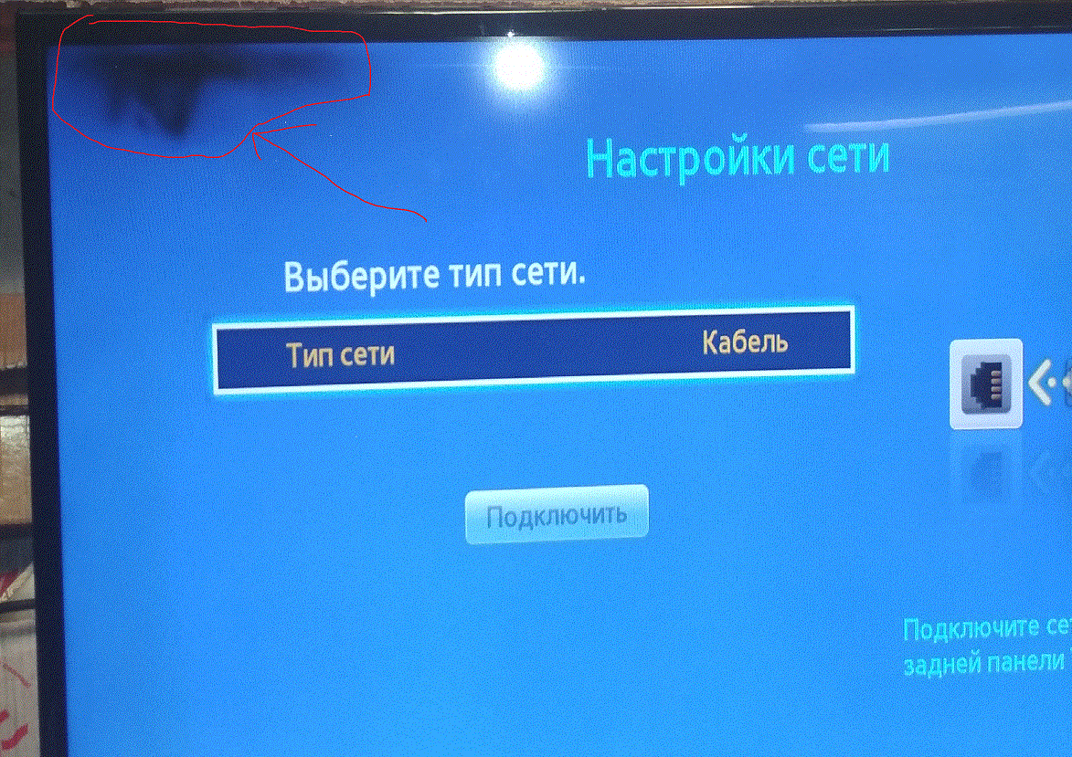

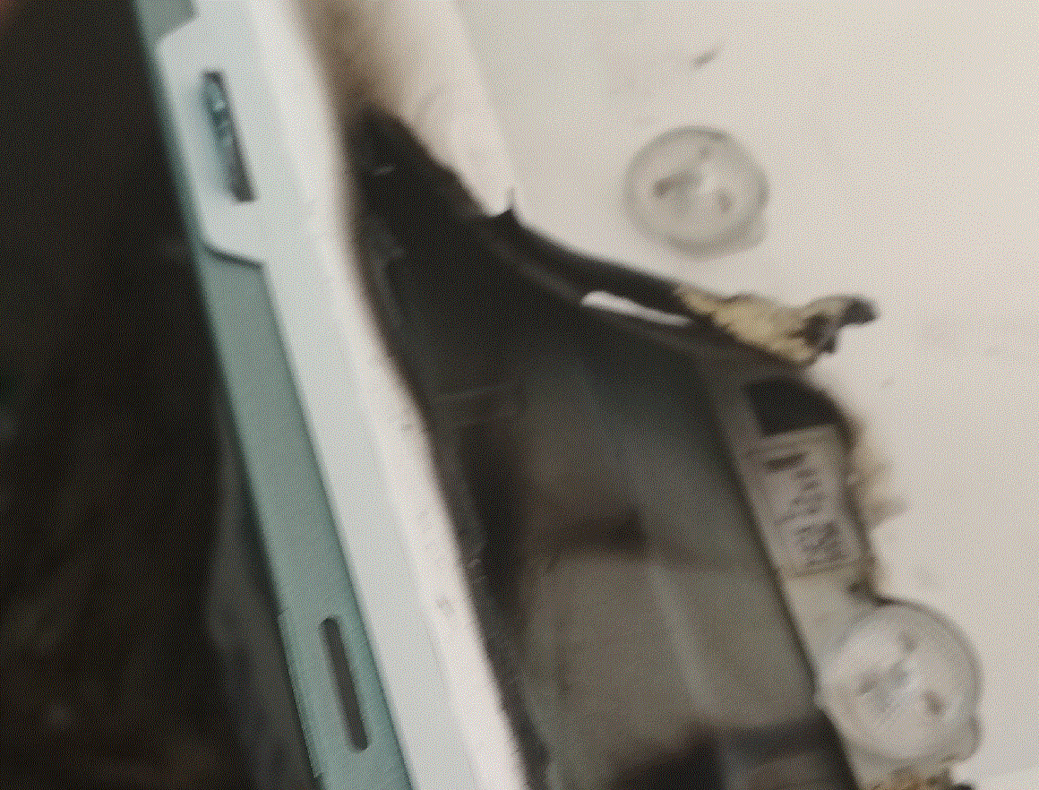

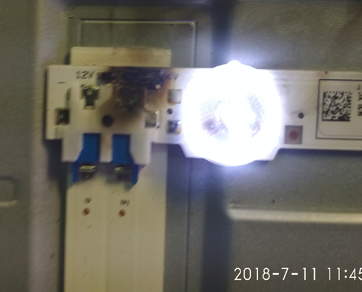

Принесли в ремонт тв ЖК Samsung 42" модель не пометил да и не важно суть не в этом. На экране в верхнем левом углу чёрное пятно непонятной формы, клиент сказал что пятно появилось не постепенно, а сразу при этом был запах палёного пластика. Вот что я увидел после разборки матрицы. Светодиоды подсветки при этом все горели, а так пыхнули защитные варисторы на светодиодных полосках.

просто если это 42 жк самсунг то 42ф5000-42ф5500, а в них и так всем известно что горит подложка
