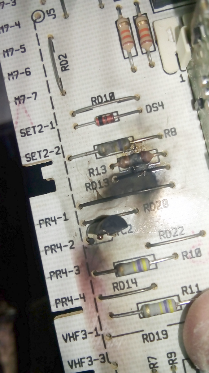

После попадания монеты в помпу стиральной машины whirlpool awt 2283-3 сгорел мотор помпы и симистор в блоке управления.
Возле симистора подгорел (но остался цел резистор 1,2Ком) и сгорел резистор 390 Ом идущий от процессора на управляющую ногу симистора.
Симистор и резистор 390 Ом заменены на исправные.
Теперь при запуске стиралки включается вращение барабана, начинает набиратся вода но через полминуты влючается помпа, откачивает воду и машинка отключается.
В чем может быть причина такой неисправности?

fanik
Сообщения: 12
Сообщение #7 От 28/06/2018 15:54 цитата
Спасибо всем за "советьі".
При пробое симистора напруга пошла и на датчик температурьі и сожгла его. недовольство, огорчение
Заменил резистором - вроде работает стиралка., только воду придется пока подавать гарячую.
