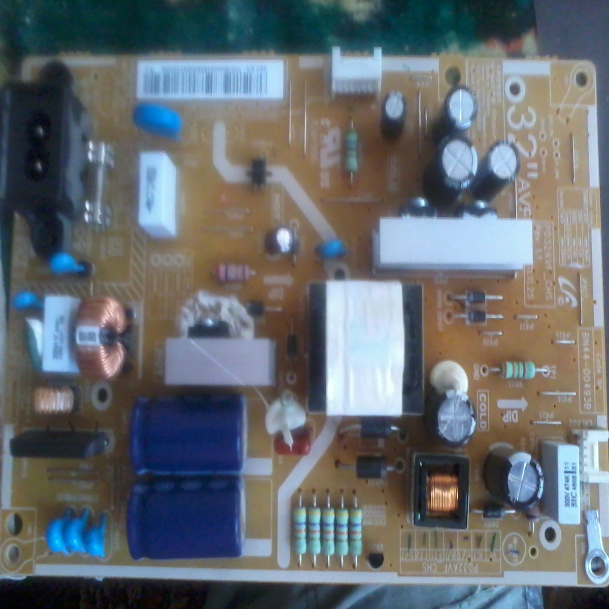

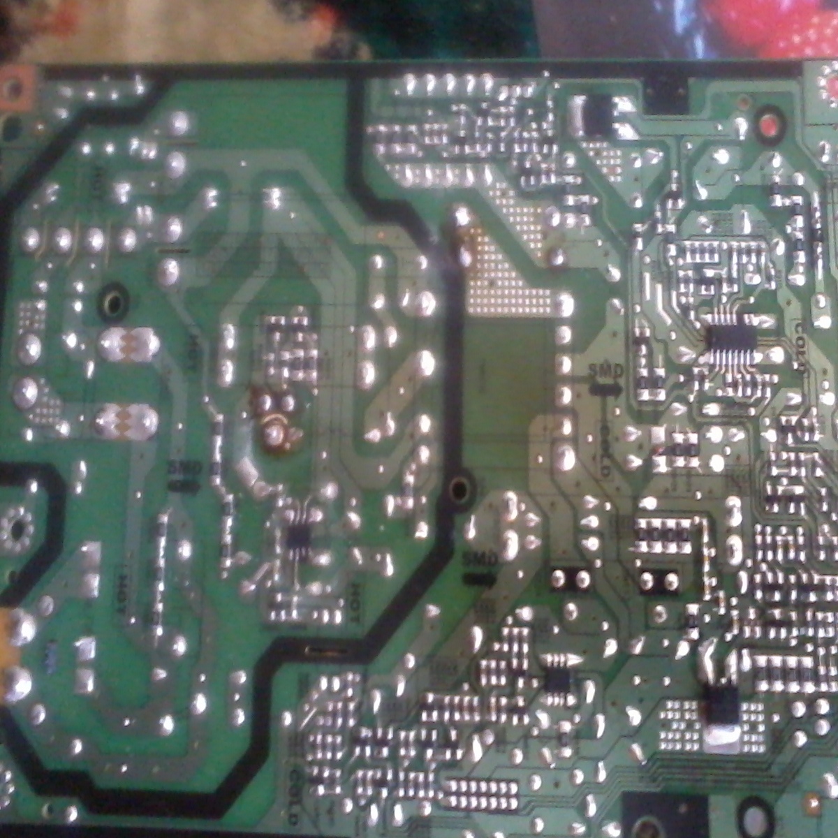

Выбил БП после грозы
Поменял 2S110 и MDF11N65B
БП заработал выдает 5в и 12 в и на подсветку все работает
Но вместо MDF11N65B поставил 20N60 греется поставил K12A50D
еще сильнее кипяток Материнку не подсоединял
Что может еще в БП быть что греются полевики?

Подсветку отсоединил стоит холодный

У тебя родной тр-ор был на 12А 650В ,ты поменял на 20 А 600В и 12А 500в. Они и будут греться Может лучше меньше ампераж но больше вольтаж попробуй И смотри может литы сухие и резисторы где ,подгорели

Греются как раз не от напряжения, а от тока. Либо транзисторы г..о, либо не полностью отрываются, ослика в руки и по входам.

Да скорей всего по току не тянут полевики наверно Китайские

djek61, Ставь 20n60 и поиграйся с токовым датчиком.

Резисторы в затворе полевика проверь.
