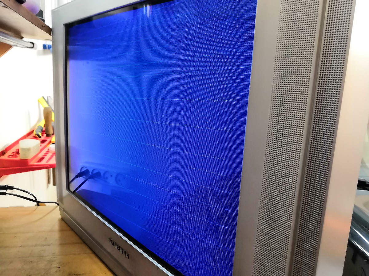

ТВ включается, звук есть, на кнопки реагирует, только экран синий с ЛОХ.
Напряжение на 6й ноге ВУ - 210В. На остальных ножках 14 - 20В. завтра скажу точно на каких. Во время замера напряжения на ПК, ткнул щупом на контакт ускоряющего, прибор показал порядка 500В и высоковольтная часть отключилась на доли секунды, а когда включилась на экране появилась рябь (шуп все еще стоит на контакте ускоряющего) прибор показывал 0 В. Когда убираешь щуп экран опять становится синим с ЛОХ.
ТДКС всему виной?
