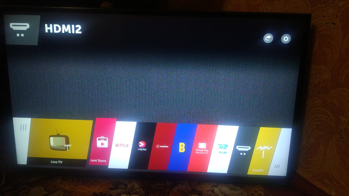

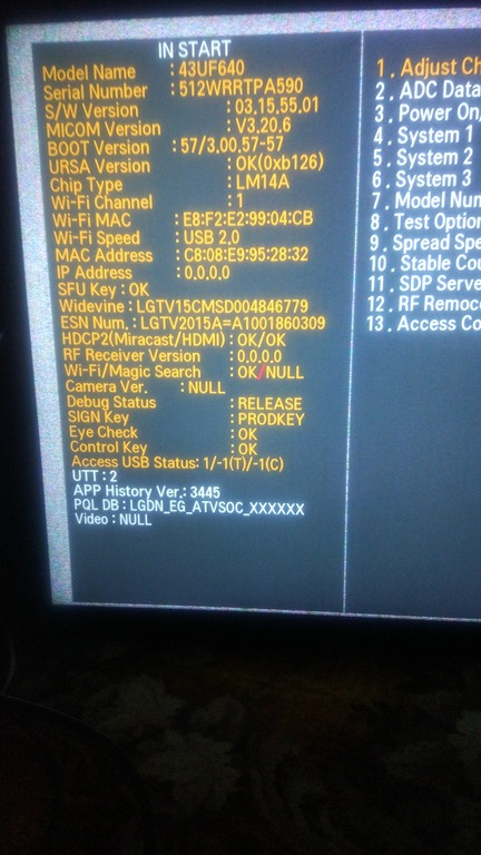

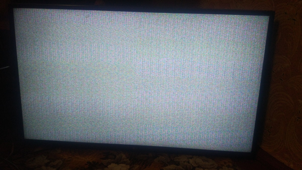

Телевизор LG 43UF6409 из Германии.
Main 43UF640V LGD EBR80963503
БП EAX66472001(1.5)
Матрица HC430DGN-SLNX1-5112
T-con 6870C-0552B
Изображение есть в меню настроек, смарт, но как только открываешь видео (не важно HDMI, тюльпаны или видео на ютуб через встроенный смарт) вместо изображения рябь, звук есть. Прошивки на данную модель не нашел. Если нужно, состав обязательно напишу, но думаю что проблема софтовая.

Иван Зенин
Сообщения: 6784
Иван Зенин
Сообщение #2 От 18/01/2020 08:47 цитата
aleksunches писал:
думаю, что проблема софтовая
Вообще нет.

bumbox1974
Сообщения: 826
bumbox1974
Сообщение #3 От 20/01/2020 10:30 цитата
aleksunches писал:
А я нашел.
https://www.lg.com/ru/support/support-product/lg-43UF640V
aleksunches
Сообщения: 77
Сообщение #4 От 20/01/2020 21:43 цитата
bumbox1974 писал:
aleksunches писал:
А я нашел.
Спасибо большое. Прошивку обновил, но ничего не поменялось. Всё-таки может быть проблема в железе.

iv-9
Сообщения: 6391
iv-9
Сообщение #7 От 21/01/2020 01:21 цитата
Все равно упрется в замену майна.

bumbox1974
Сообщения: 826
bumbox1974
Сообщение #9 От 21/01/2020 23:08 цитата
А зачем тебе измерения? Все равно от кого кого, но от тебя ничего толкового не дождешься. Только пустой треп.
Что тебе дались сигналы от LVDS? Сказано же - графика показывает нормально. Сигнал не показывает. Стало быть сигнал LVDS идет и текон его расшифровывает, сигнала изображения от входов нет.
Автору посоветую проследить путь видеосигнала от HDMI до видеопроцессора. Если не найдешь, то ищи другую материнку.

Tipelo
Сообщения: 1032
Сообщение #17 От 03/02/2020 21:05 цитата
Ну и что что он из Германии по hdiизо должно быть. Кончится заменой мамки!
Иван Зенин
Сообщения: 6784
Иван Зенин
Сообщение #18 От 04/02/2020 07:55 цитата
Можно и на компоненте отремонтировать. Заменить процессор и всё будет работать. Правда без ключей...
