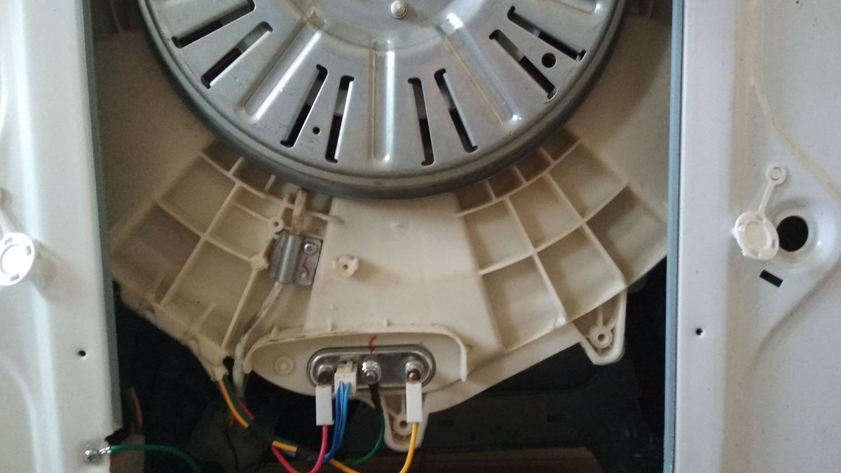

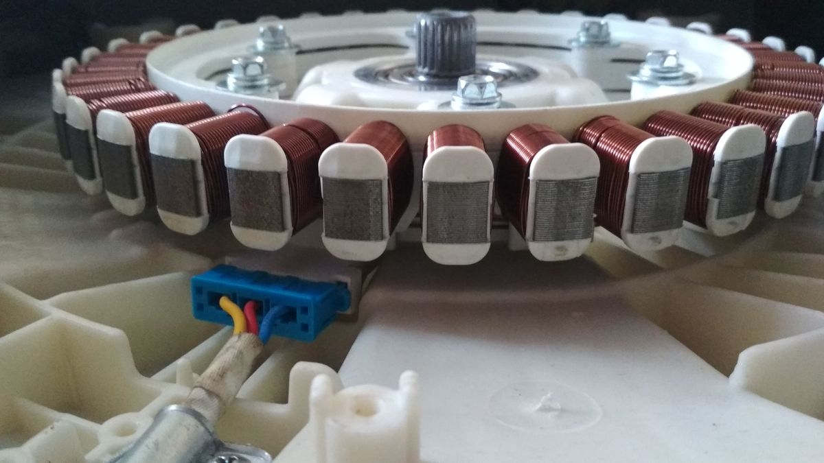

Стирка LG DirectDrive FH8C3LD. Барабан дергается на несколько градусов в обе стороны. Похоже на проблемы датчика Холла, но..! Его нет... Хотя на статоре места крепления присутствуют. Есть только поводок на три фазы. Кто сталкивался с таким зверьком? На лотке метка даты производства 01.05.2016, довольно свежая и в ремонты не хожая. Чем этот аппарат умеет снимать обороты?
На статоре, по сравнению с другими DD, сопротивление 7,9 Ом против 6,7. Обмотка симметрична. Подкинуть, кстати, статор с обычных DD не выйдет, колодка шире и уже (ну, и другого цвета она).

LLIaman писал:
Они не взаимозаменяемые, потому и колодки разные. Тут на форуме уже рассматривали этот случай. В принципе, статор от тахо ни чем не отличается - обмотка, магниты. Два в одном подмигивание .

Kaskad11 писал:
Видимо, копать надо в сторону электронного модуля. И виновата та микросхемка, благодарю

Есть драйвера BLDC без датчиков холла, чувствуют по току включения обмоток компараторами.

На чем управление в твоем модуле.
Здесь с датчиками http://elcodis.com/parts/2677763/PS21963-4S_p5.html#datasheet
