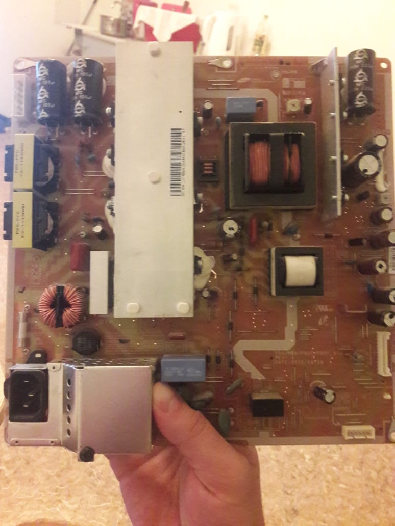

Друзья, перестал показывать внезапно телевизор. Индикатор горит, при включении в розетку даже что то пытается запуститься и тухнет. Сняв крышку первым делом померил напряжение на выходе из блока питания.
По схеме питания там должно было быть так, что на первых двух VS по 205 вольт.
Дальше GRN
Потом D15V на 15 вольт. ( тут вольтаж стабильный)
далее GRN
и VA уже с 85 вольт.
Так вот VS и VA напряжение стремительно падает в ноль. При включении в сеть. 15 же вольт держится стабильно на 14.90.
Снял плату и прозвонил транзисторы, странное дело, они звонятся, то частично. Тоесть пищит где то секунды 2-3 и потом проходит.
Кто сталкивался с этим, грешу на транзисторы, стоит ли их перепаивать, или дело куда сложнее?
Почему стремительно падает напряжение. При включении VS 205 вольт, падает до 0 примерно за минуту.
Тоже самое с VA
ДОБАВЛЕНО 09/09/2018 22:36
Диод на logic main не моргает раз в секунду как должен, а загорается на 2 секунды, потом тухнет. потом опять загорается. Тоесть стабильного сигнала нет, думаю что проблема в напряжении.
