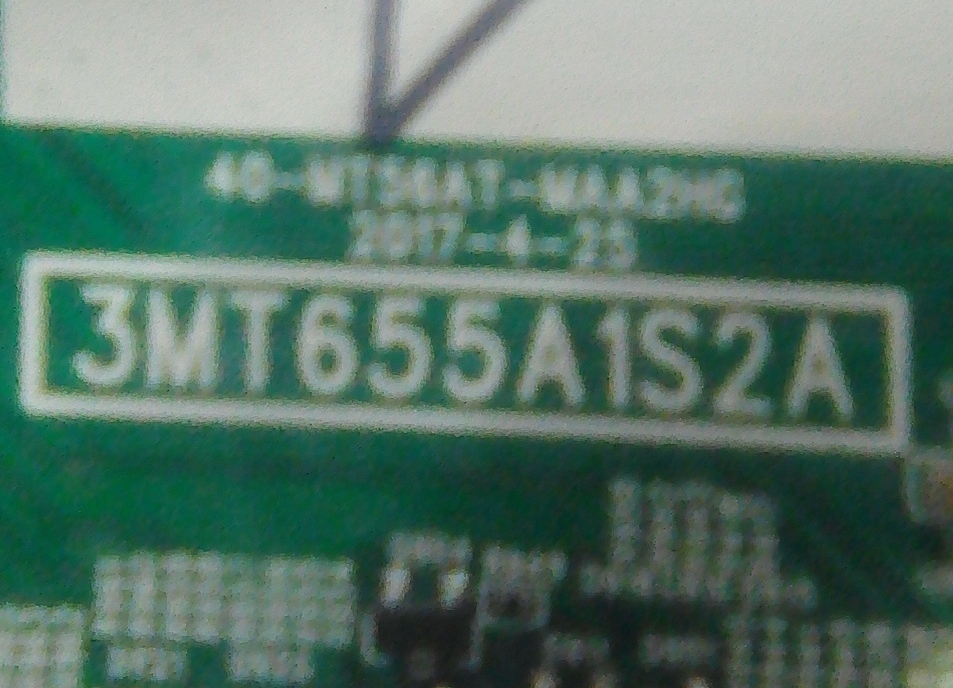

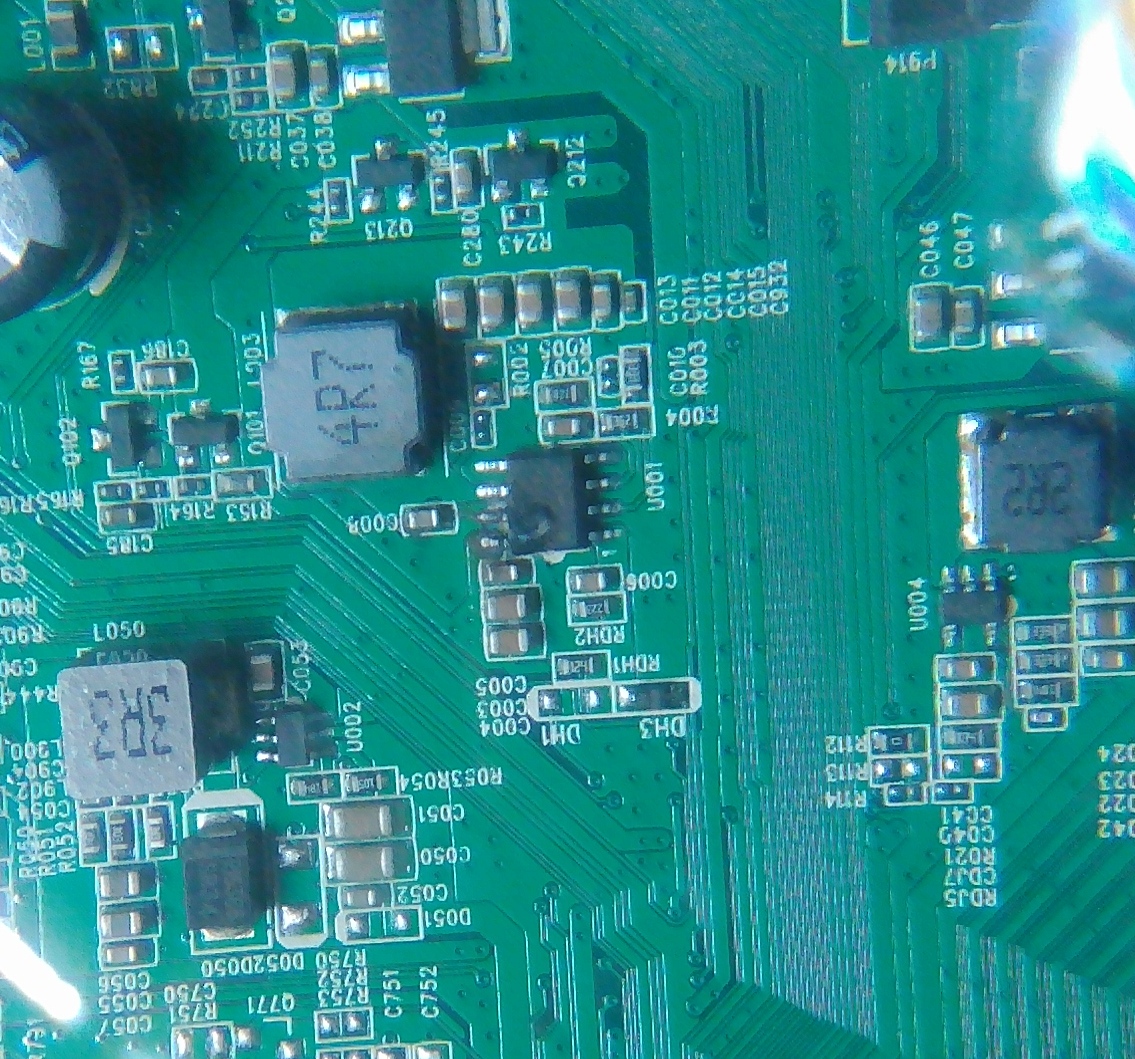

Притащили в ремонт такой телевизор, на материнке пишет: 3MT655A1S2A. Сгорел в уголь шим с позиционным обозначением U001 в размере SO-8. Подскажите его фамилию по-возможности, пожалуйста.

dimab писал:
ну так схемку набросай,да и фото нормального качества,

Вот попытался вставить фото.

dimab, блин на нём надписи какие-то есть?
смотри http://monitor.espec.ws/section31/topic114128.html

dimab,
Сгорел в уголь шим

Сообщение #6 От 26/09/2019 23:47 цитата
По надписям смог разобрать: верхняя строчка 526или 528, средняя строка 73А, нижняя строка 3XDG3. Левая сторона выгорела - совсем не разобрать. Шим позиционное обозначение U001 по функционалу - формирует вторичное напряжение из +12в, поданных с основного БП. С этим производителем встречаюсь впервые, посему строго не пинайте, вникаю в железку медленно(вторичных источников насчитал штук 6).

Сообщение #7 От 27/09/2019 00:03 цитата
dimab, Ну почему dc/dc обзывать ШИМкой? недовольство, огорчение

Виноват, пепел для головы уже приготовлен. Добавляю фото с маркировкой платы. Может у кого-то такое железо проходило через руки.

Сообщение #9 От 27/09/2019 01:49 цитата
https://remont-aud.net/dc_dc/ сортируй по выводам, может повезет.

Микросхема U001 5652B(SO-8)
