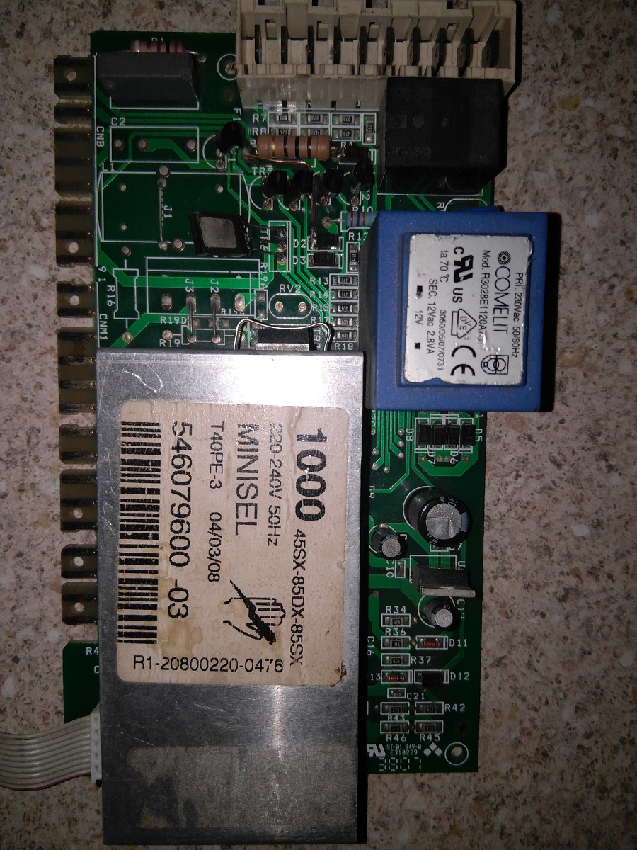

Дело было так...
Машинка сестры, лишняя пена пошла на УБЛ, УБЛ сдохла захватив с собой плату.
Машинка отдана моему отцу, он отвез ее мастеру, тот заменил семмистр, пропаял дорожки.
После 1 ремонта, при включении программы стирки СМ набирает воду, делает 2-3 оборота, сливает воду.
Далее вступаю в ремонт я, под чутким руководством наставника А из Рязани - прозваниваю все семмистры (все рабочие), выпаиваю релюшки, проверяю - рабочие, меняю микруху Uln2003a (16 ног) - ей хана, один из ключей на реле ТЕНа не рабочий.
После 2 ремонта, при включении горят два индикатора и тишина.
Далее отправляю плату в Рязань, там ее А всю прозванивает и выявляет непропой - устраняет.
После 3 ремонта, при включении в сеть горят почти все индикаторы, срабатывает реле на плате, и нечего. На поворот программатора не реагирует, и что самое интересное при повторном включении в сеть загораются уже другие индикаторы.
С 90% вероятностью грешить начали на проц.
Ищу проц с залитой прошивкой под мою стиралку ARDO TL105S, или информацию как это сделать самому - балванки на али нашел, остался программатор и прошивка. ну и знания, как это все сделать)
Спасибо всем неравнодушным

Заполни профиль, может кто и предложит готовый процессор. "Болванки" которые ты нашёл, даже при наличии программатора, тебе не помогут. Где дамп возьмёшь?

Вот многострадальная плата
Что такое дамп?

Прошивки вот, но не факт что рабочие
