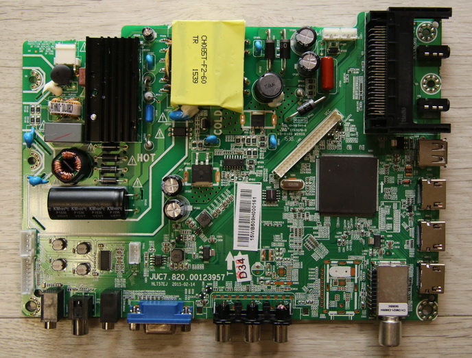

майн JUC7.820.00123957 к Supra STV-LC40T800FL

Сообщение #5 От 28/02/2018 08:38 цитата
Всем спасибо за участие. Вопрос решился.
Кто будет менять данную мать, обращайте внимание на резисторы LED-драйвера RP404,407-411,425-427. Они задают ток через светодиоды. Вариантов, как выяснилось, масса!
На фото выделено красным
 Размер файла:  418.61 КБ
 Просмотрено:  1337 раз(а)

Эти резисторы задают ток через полевик, накачивающий энергией индуктивность. Ток через леды меряется на RP409-411 а задаётся на 15 ноге драйвера подсветки Iset
