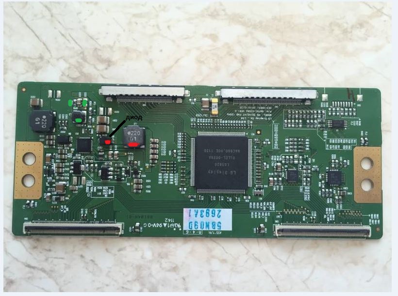

Всем привет!
И так рассказываю свою "веселую историю". Подарили мне залитый телик, не аккуратно протерли чем-то. В итоге выгнило оба шлейфа к матрице, он начал полосить и всё такое. Далее после 2х недельных поисков шлейфа и коннектора было принято "глобальное решение" заменить на проводки. Дело это не в первой, правда не столько много (60 пинов с каждой стороны). Заменил всё это дело эмалированным проводом. Всё прозвонил и т.д, все норм, залил лаком. Включил ииииииии, Да ни чего там нет!
Ну вот нет там изображения хоть ты тресни....
Но при этом задняя подсветка и звук есть.
Кто с подобным сталкивался, посоветуйте куда копать.
Питание на тикон приходит, предоханитель цел. Но есть КЗ, о нем я чуть ниже написал.
Простите за возможную тупость, но мой профиль это сотовые и ноуты (и то всего года и около 200 ноутов отремонтировано) по этому "чуток лузер".

Сообщение #2 От 29/01/2017 06:16 цитата
Если все синее было от окиси, большая вероятность что пострадал T-Con

Сообщение #3 От 29/01/2017 18:26 цитата
Oлег писал:
Возможно, но эпичность в том что на момент разбора это работало. Хотя может это было его последнее включение....
А как правильно продиагностировать сия дело? То что гугл это понятно, он много чего мне рассказал. Но может какие явные признаки и не исправности есть.

Сообщение #4 От 31/01/2017 04:55 цитата
Собственно после ряда измерений нашлось явное КЗ, вот по этой части (то что красным помечено). Если совсем точнее то они греются +- 60гр
Так-же просто звенит на том что помечено зеленым (без нагрева)
тикон 6870-0358A VER1.0 (тот что на фото аналог моего ток чуток урезан, мой с коннектором тот что должен быть справа).
