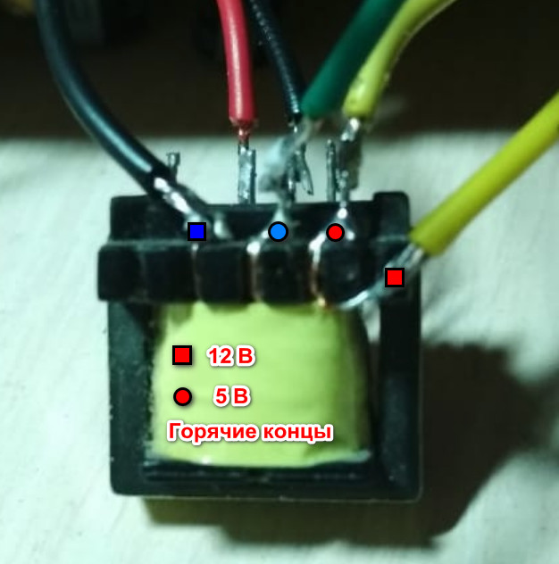

Здравствуйте друзья. Такая же проблема.Решил заменой трансформатора.У родного транса в первичке межвитковое. Донор - транс дежурки АТХ БП.
Симптомы: после скачка напряжения, телек умер.
Причина: взорвалась TYN274 (поменял на 275), сгорела цепь обратной связи (TL431, стаб. с резистором).
После ремонта: есть на вторичке 5,17В, цепь питания с обмотки 4-5 имеет 5,8В. При загрузке линии +5вVSB (лампочка и даже резистор 100 Ом) генерация останавливается и TNY переходит в бесконечный блок-старт.
Особой разницы нет, поэтому показывать буду по схеме ТРМ4.
Что сделал для проверки: прозвонил цепи питания ШИМок, включил в сеть через лампочку, подал 13В на точку катод D916 + С946, кинул перемычку +5VSB - S/B - плата запустилась. Напряжение 310В поднялось до 390В, появилось 12 и 24В. Значит проблема только в дежурке.
Заменил:
2 раза TNY275
D907 D908 D903 TL431 R953 D916
Проверил все электролиты диоды и резисторы и впал в ступор. Дежурка не заводится, на осциллограмме только редкие игольчатые пики. В момент запуска после блокировки проскакивает полусекундная пачка импульсов, напряжение устанавливается на уровне 5,13В и снова редкие иголки. Блокировка происходит даже если пытаюсь нагрузить на 20мА, не говоря уже о лампочках.
Остался только Трансформатор. Обмотки все звонятся. Вторички 0,1Ом, первичка 2 Ома. Сравнил с трансом от АТХ, там первичка 8 Ом, а TNY отключает свой внутренний силовой транзистор на каждом такте при перегрузке. Значит 2 Ома реально мало и микросхема работает постоянно в режиме ограничения и даже минимальная нагрузка приводит к блокировке.
Суть замены:
Запомните какие выводы транса АТХ куда были подключены - это важно, схема обратноходовая. Две вторички имеют общий минус (три провода вместе на одной ноге), поэтому отпаяйте и осторожно отмотайте провода от ножки. Прозвоните и пару пятивольтовых верните обратно на ножку, а оставшийся - это от 12В линии. Теперь правильно соедините транс с платой. Тот конец 12В обмотки, что был соединён с 5В-ой будет "горячим", соответственно, второй её конец садим на массу. Подключение пятивольтной и первичной обмоток смотрите по плате АТХ блока и подключайте соответственно, чтоб не перепутать начало-конец.
После переделки дежурка завелась с лампочками, держит 5,35В и 13,5В на вторичках. Плата запускается.
Избыток TNY теперь пущу на блоки питания с трансами от дежурок ATX.Получатся универсальные блоки с двумя вторичками на 5 и 12 вольт. Можно пихать в дежурки микроволновок и ДВД плееров.
Фотка транса прилагается
  atx.jpg  69.09 КБ  Скачано: 211 раз(а)
