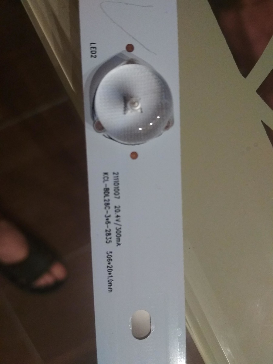

LED backlight: 211101007 20.4V/300mA; 2835
3 планки по 6 светодиодов. В одной планке не горит один светодиод.
Подскажите какие можно установить светодиоды?

Если опыта нет ,меняй все три планки на новые с уменьшением тока на драйвере.

Фото покажи.

Нууу поменять все планки это легче всего, хочу пойти методом пайки. Вот какой купить диод не знаю.

Ну так линзу то сними и замерь от скольки светится рабочий. Скорее всего 3В.
Посмотри какая площадка +, а какая минус. Большая или малая.
Все это есть в сети. Эти светодиоды распространенные.

Я посчитал таким образом, 20.4/6=3.4 получается да 3в. Если не трудно подскажите что мне надо будет сказать при покупке светодиода. То есть 3в 2835 ?

Да. + какая подложка Минус (большая или малая) , хотя если менять все - это не принципиально..

ставил 3 в для самсунга - светил намного ярче родных. то есть на этих планках "слабенькие" стоят.

Всем привет. поменял я светодиод, паял обычным паяльником ну над оч быстро это делать, очень нежный.Все заработало. В итоге в этом телевизоре мертвая матрица. Потом стало интересно из чего состоит матрица, и я ее немного раскрыл. Опыт получен. Всем спасибо.
