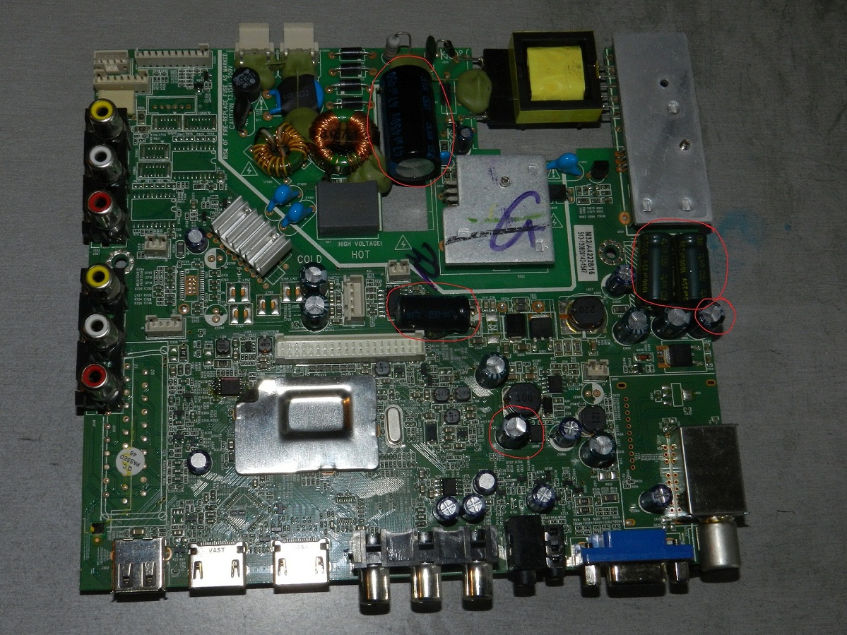

BBK lem2261f не всегда включается. Изначально можно было долго щелкать выключателем и кнопкой сеть до включения. Перепаял конденсаторы (на фото обозначены красным). Теперь включаться стал лучше, но не стабильно. После включения переключателя "Сеть" загорается синий светодиод, через некоторое время цвет меняется на красный. В этом случае включение нажатием кнопки "питание"монитора происходит нормально. Выключение нажатием кнопки может пройти нормально, т.е. экран гаснет, лампочка меняет цвет на красный. А может через несколько включений-выключений выглядеть так: экран гаснет, светодиод цвет не меняет - горит синим. В этом случае нажатие любых кнопок ни к чему не приводит.
Возможен другой вариант: При включении в сеть загорается синий светодиод и не гаснет, цвет не меняет. Экран не светится. В этом случает тоже нажатие любых кнопок ни к чему не приводит.

Искатель приключений, Где состав аппарата? На ф...ь дуть пробовал?
Сообщения: 220
Сообщение #3 От 31/08/2016 13:37 цитата
Матрица LC215DT5A, проц TSUMV59XUS, дуть не пробовал. Дефект проявляется и на холодном, и на прогретом телевизоре, не уверен, что это непропай...

Перепрошить? Попробую... Поищу прошивку, залью - отпишусь.

Перепрошить - мало.
Сообщения: 220
Сообщение #8 От 31/08/2016 14:41 цитата
Может с этого начать? Кто-нибудь прошивку может скинуть, а то кроме вирусов ничего не находится...
iv-9
Сообщения: 6389
iv-9
Сообщение #9 От 31/08/2016 14:46 цитата
Слей свою и залей в новую микросхему.

Не стал заливать эту же прошивку обратно. Через службу поддержки BBK запросил прошивку для этой модели. Прислали быстро, залил в новую микросхему и все стало замечательно. Всем спасибо!
