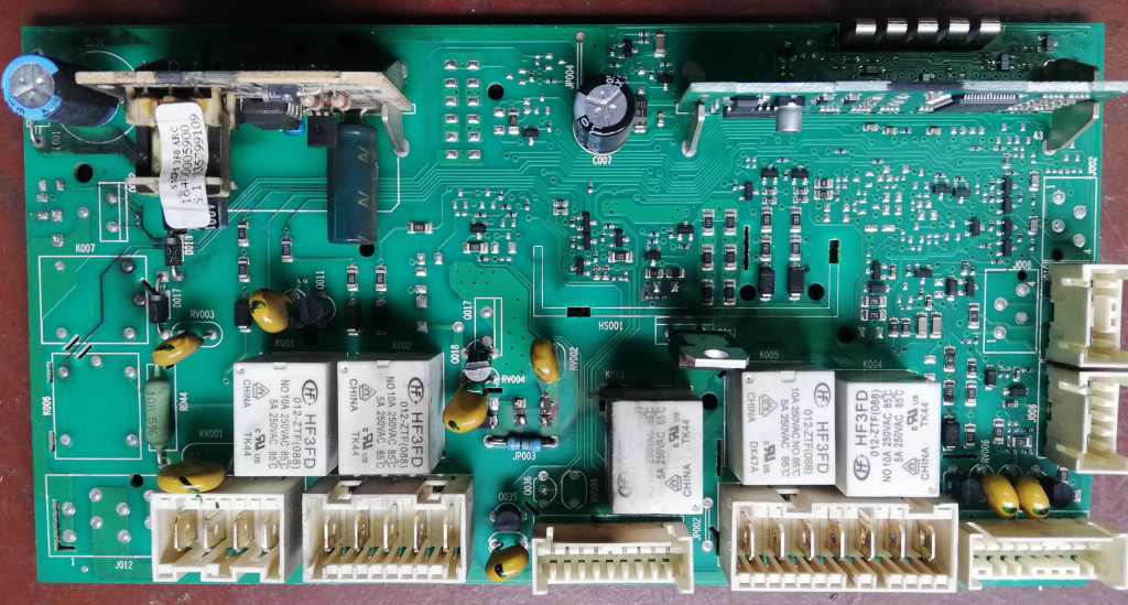

СМА Indesit IWSE 5125... Взрыв модуля управления SW:16.0.13
maximdyachuk
Сообщения: 28
maximdyachuk
Сообщение #1 От 24/04/2019 10:49 цитата
Всем доброго времени суток! Помогите распознать взорваные элементы. Буду очень благодарен, если кто нибудь поделится схемой. Т.к дорожки тоже повыгарали. По словам хозяйки, закрыли дверцу и БАБАХ.

maximdyachuk, ты бы хоть плату помыл. И зачем две одинаковые фотографии?

Сообщение #4 От 24/04/2019 12:40 цитата
maximdyachuk, а нашёл, по какой причине бабах?
maximdyachuk
Сообщения: 28
maximdyachuk

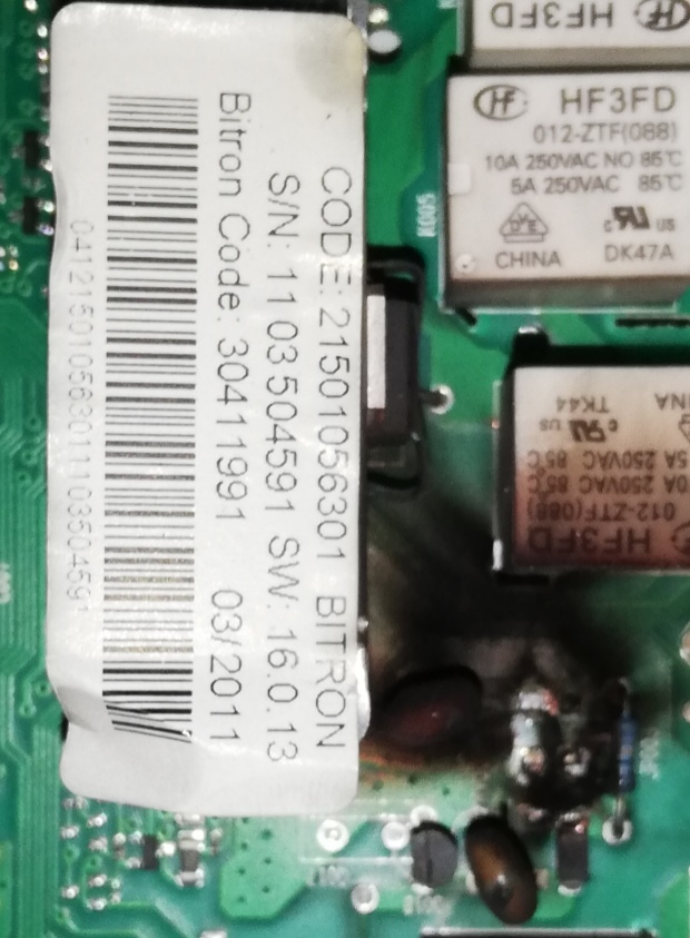

Сообщение #5 От 24/04/2019 12:59 цитата
УБЛ развалилась вхлам.
ДОБАВЛЕНО Среда, 24 Апрель 2019, 16:00
Машина включается, но не видит замок.
ДОБАВЛЕНО Среда, 24 Апрель 2019, 16:01
Не стал пока лезть дальше, в надежде поиска схемы.
ДОБАВЛЕНО Среда, 24 Апрель 2019, 16:02
Скажу сразу, что машины приходится ремонтировать не часто, поэтому и не обзавёлся схемами.

Сообщение #6 От 24/04/2019 15:56 цитата
Качай журнал "Р&С" за 2011 год. 2 и 3 номер. Там будет схема, разбирайся.
ДОБАВЛЕНО 24/04/2019 14:58
Это если у тебя модуль Аркадия. Ты так сфотографировал, что не разберёшь.

Сообщение #7 От 24/04/2019 16:19 цитата
Да, Аркаша. Пришлось уменьшить фото, не загружалось. Спасибо, домой приеду обязательно почитаю.

Сообщение #9 От 26/04/2019 09:19 цитата
Kaskad11, Почитал я рекомендованные тобой журналы, у меня другой модуль к сожалению.
ДОБАВЛЕНО Пятница, 26 Апрель 2019, 12:20
В инете не получается найти схему моего модуля, либо я не знаю где искать.
ДОБАВЛЕНО Пятница, 26 Апрель 2019, 12:29
В одном месте взрыва, стояли два диода, на корпусе одного изних удалось прочитать инфу, а вот как они стояли, не знаю. Во втором месте, судя по всему выорели 4 резистора в цепи УЭ симистора.
ДОБАВЛЕНО Пятница, 26 Апрель 2019, 12:30
Товарищи, кто нибудь подскажет, что куда и как ставить или может все таки схемой поделится, буду примного благодарен.
