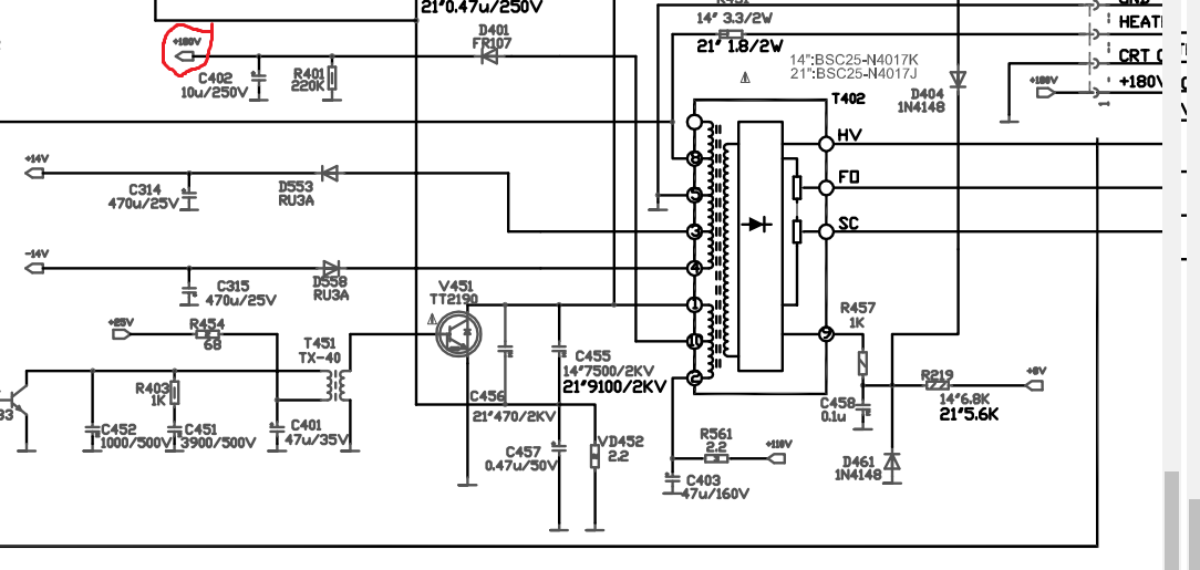

телевизор RUBIN 55FM10-7 шасси kd-035e нет изображения
dimasmds
Сообщения: 5
Сообщение #1 От 07/06/2019 15:12 цитата
ТДКС +180v , по измерениям занижено 109V
на катодах RGB 92-94v
v451 (TT2190) ,КЗ нет.
подскажите пожалуйста , что может быть?

dimasmds, недовольство, огорчение
Шо приходит на строку,есть ли питание кадровой?...........пока хватит улыбка

Строчка похоже вообще не работает.

Строчная не заводится. Автор, пропаяй все кольцевые. Кадровую особенно.

dimasmds, выполни всё вышесказанное, и ещё не забудь глянуть осликом сигнал на первичке и вторичке ТМС, обрыв для не такое уж и редкое явление, обычно прямо около одной из ножек.

Сообщение #9 От 08/06/2019 07:11 цитата
Что на базе V451,осликом посмотри.
