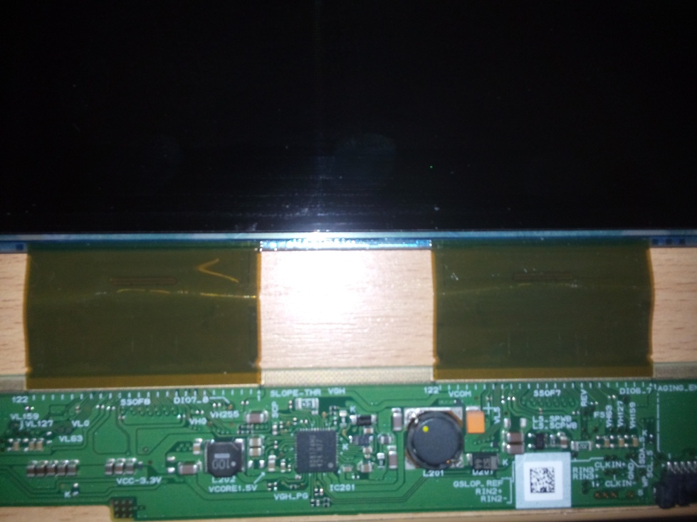

zuboka писал:
Поврежден первый шлейф от "шлейфа перемычки" влево. Лопнул драйвер, отклеился, порвался..
из каких соображений вы так решили? на фото ничего такого нет
Иван Зенин
Сообщения: 6784
Иван Зенин
Сообщение #22 От 13/06/2019 21:46 цитата
Как раз и есть. Фото с белой вертикальной полосой более чем красноречиво.

Иван Зенин писал:
можно на фото выделить? фото делалось тлф, возможно просто отблески вспышки. Из-за одного шлейфа пол экрана не работает?
Иван Зенин
Сообщения: 6784
Иван Зенин
Сообщение #24 От 13/06/2019 22:39 цитата
Не из-за шлейфа, а нерабочего драйвера на нём. Пощупай его. Наверняка греется сильнее остальных.

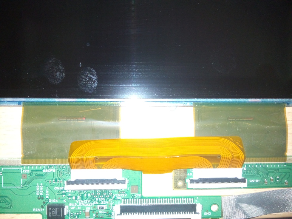

Сообщение #25 От 14/06/2019 10:53 цитата
Иван Зенин писал:
разве каждый шлейф не отвечает за конкретный участок на матрасе? не работает же половина экрана. все драйвера на шлейфах на месте и нет никаких трещин

Сообщение #26 От 14/06/2019 12:06 цитата
DTSE9G2, ты наверное ждешь, что кто-то напишет, что это заводской брак или........
Матрица уложена тем "специалистом", кто очень аккуратно разбирал. ИМХО.
Ищи надрыв на одном из шлейфов или надрыв на шлейфе драйвера.

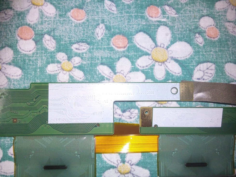

Сообщение #36 От 14/06/2019 15:27 цитата
DTSE9G2, можешь аккуратно оторвать шлейф (против которого светлый вертикальный участок) и возможно появится ИЗО на второй половине (кроме участка где оторвешь шлейф). Но это перед тем как соберешься выбрасывать матрицу... И еще - понятие "аккуратно разбирал" у каждого свое.

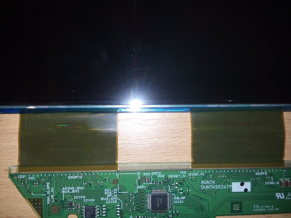

DTSE9G2 писал:
определитесь тогда, я шлейф порвал, тогда почему не работает пол экрана, или драйвер полетел после разборки-сборки, сами себе противоречите
Не обязательно что-то рвать. Никто ж не знает, что ты там делал.Может на включённом шлейфа вставлял. Факт есть факт - стекло угандошено, отнесись философски.

Иван Зенин писал:
нет
Иван Зенин писал:
можно на моем фото указать место, извините но я в упор не вижу той полосы о которой вы говорите
