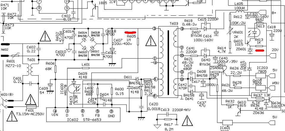

Shivaki STV-2150 MULTI Chassis 3Y01 на STR-G6653. БП полностью был разобран и был установлен блочок. Была такая плата переставил с неё все элементы кроме R605 его не было на моей плате. И также почернел резистор R613, его номинал по моему 1к, если не правильно подскажите. Схемы которые качал с STR-G6653 на это шасси чуть чуть не подходят(Там нет резистора R605 который соединяет плюс сетевого лита с выводом 5(FB), STR-G6653).

Хз, я первый попавшийся открыл, посмотри.
  3Y01.JPG  98.87 КБ  Скачано: 388 раз(а)

Спасибо, у меня на плате R613 390R. Но R605 это уже есть наполовину хорошо. Если есть боллее подходящая схема то выложи если нетрудно. У меня первоначальный запуск STR-G6653 стоят два в паралелли по 68к. И на первой ноге STR-G6653, стоит, на землю ёмкость 1Нф 2000 вольт. И на эмитере УО С1815 стаб стоит на 5,1 вольт.
