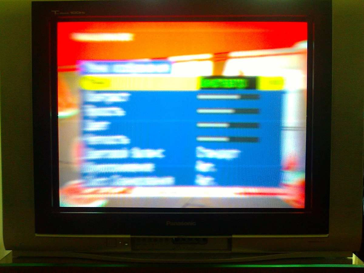

При просмотре работающего телевизора без видимых на то причин был слышен "шелчок" и изображение стало сильно размытым. Изображение при этом сохраняется по размеру растра. Баланс белого не нарушился. Все функции ТВ работают - меню, звук, переключения. При внешнем осмотре подозрительных деталей не обнаружилось. Проверялся транзистор, работающий в первичной обмотке ТДКС- исправный. На ТДКС нет прогаров корпуса и посторонних звуков при работе. Крутил регулятор "Scren" в сторону уменьшения напряжения картинка становиться менее размытой, размер растра сохраняется. Регулировкой "Focus" меняется фокусировка, но не значительно. Проверял самодельным прибором кинескоп на наличие замыканий электродов. Ничего не обнаружил. Замеры напряжения на катодах KG, KR, KB показали (изображение не на измерительной сетке) -130/-150v. Напряжение на ускоряющем электроде G2 = +300v. Оно регулируется в широких пределах при регулировке "Scren" примерно +/-100v. Напряжение на G3 и EHT мерить не решился, так как нет прибора. При разрядке кинескопа, заметил, что разряд слабоватый. Помогите пож. разобраться. где искать неисправность. Не судите строго. Я новичок в этом деле.

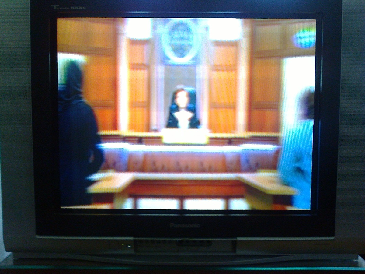

gofra, пробовал отключить петлю размагничивания. Действительно телевизор стал включаться почти безвучно. Без характерного жужжания. Изображение по прежнему осталось размытым. В моем случае телевизор работал стабильно после включения минут 40 и потом произошел шелчек, напоминающий по звуку пробой высокого напряжения. От пробоя должны быть остаться видимые следы. Снимал чистил все платы, следов нет. Можно предположить, что пробой произошел в кинескопе. Прилагаю фото.
ДОБАВЛЕНО 17/07/2019 14:26
В наличии есть приборы - мультиметр Mastech M-838 (внутреннее сопротивление 1МОм ) и ампервольтомметр ТЛ-4М (внутреннее сопротивление неизвестно) у обоих мах предел измерения по постоянке - 1000v.
Так выглядит изображение после неиправности
 Размер файла:  330.44 КБ
 Просмотрено:  243 раз(а)
Так выглядит меню телевизора
 Размер файла:  308.08 КБ
 Просмотрено:  235 раз(а)

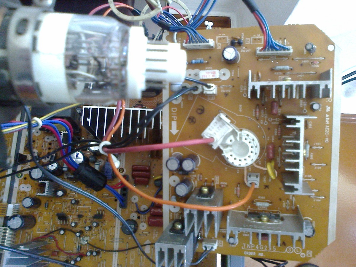

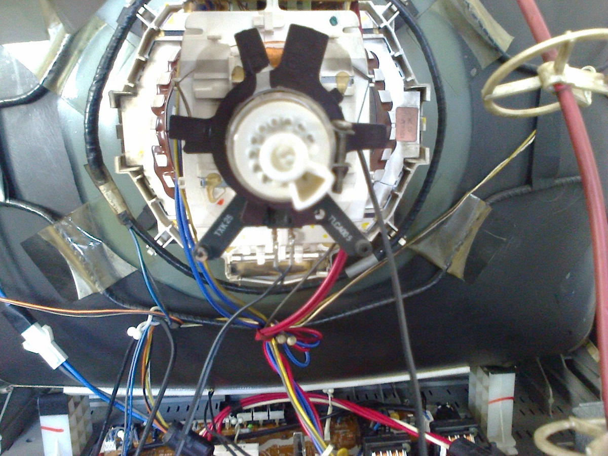

БЕЗЫМЯННЫЙ. Панелька кинескопа проверялась в первую очередь. Проверялся и изолирующий копачек на цоколе кинескопа на предмет прогаров, налетов. Разобрал панельку и проверил контакт фокусирующего провода. Все в норме. В цепи фокуса нет никакого конденсатора не по схеме, не в реальности. Все протер спиртом, просушил и собрал. Они приобрели первозданный вид. Прилагаю фото
ДОБАВЛЕНО 18/07/2019 16:46
БЕЗЫМЯННЫЙ. Панелька кинескопа без дефектов
ДОБАВЛЕНО 18/07/2019 16:50
gofra. Хороший вариант для проверки, но у меня нет второго телевизора с ЭТЛ трубкой.
в моем случае яркость и контрастность регулируется. Для кого то возможно такие телевизоры это устаревший хлам. Для моих стариков, возможно последний в их жизни телек и новый им уже не нужен.
Колпачек на цоколе кинескопа
 Размер файла:  399.3 КБ
 Просмотрено:  222 раз(а)
Панелька кинескопа
 Размер файла:  406.29 КБ
 Просмотрено:  229 раз(а)
