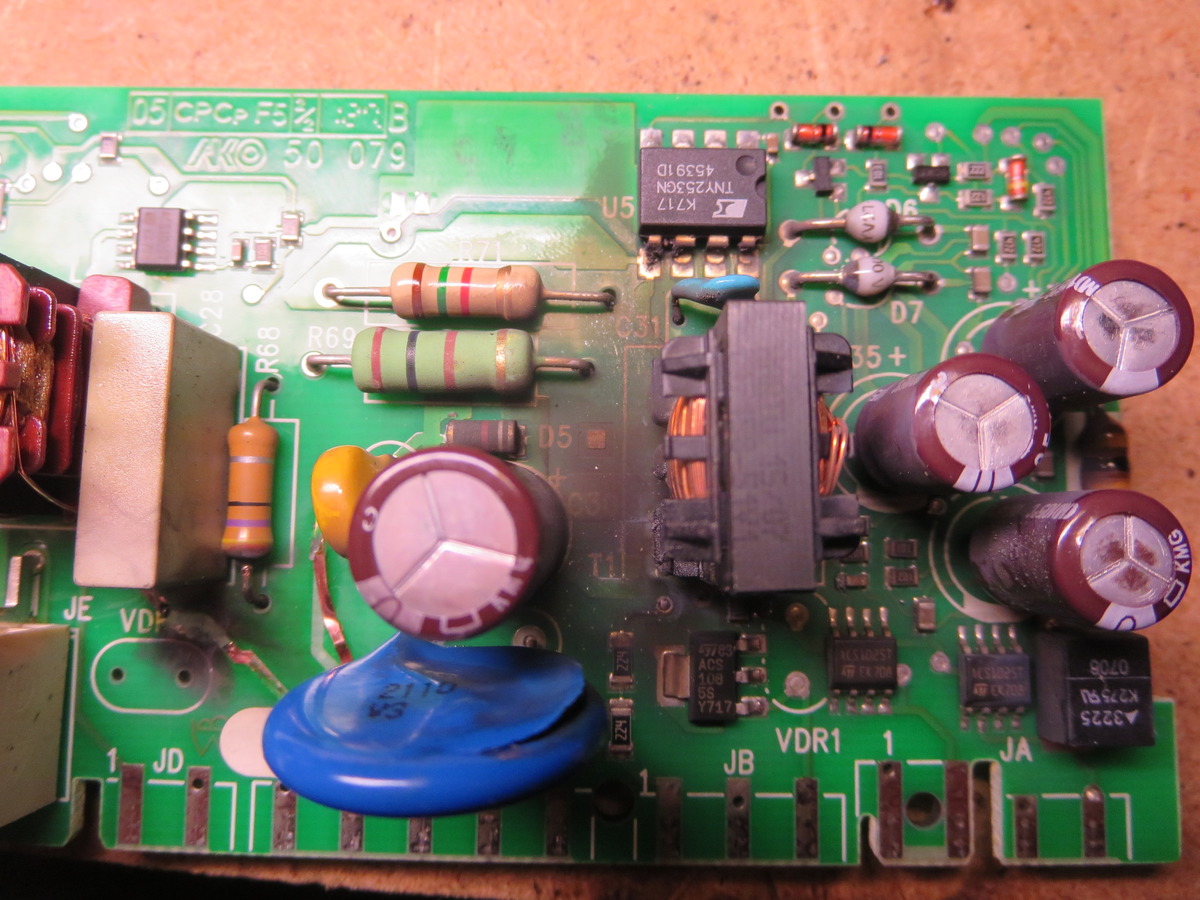

ПММ Electrolux esl68500 горит шим на бп
ser_rega
Сообщение #1 От 08/08/2019 22:32 цитата
Проблема с аналогичной платой, сгорел красный дросель и трансформатор, кто нибудь пробовал перематывать или покупал какие то аналоги? Маркировка резистора R69 родная.

ser_rega, я перематывал на стиралках и котлах. Чё там, разматываешь и считаешь. Затем наматываешь. Проц то хоть не в коротком? Вон и варистор разорвало.
Дроссель мож откуда и подберешь, чтоб не мотать.

Может подскажите или схему подкините ПММ Electrolux esl 68500, по какой причине мог сгореть дроссель ( он был в перегреве, что аж пена пошла, но не в коротком) и синий конденсатор , куда идет выход с него, машинка у клиента, боюсь если даже куплю новую она вылетит.

Плату восстановил, дроссель подобрал по габариту и по току 0,5 А, сетевой синий кондер. нашел аналогичный, сетевой квадратный заменил для профилактики, электролиты проверил, трансформатор оказался живой только брызгами от кондера задело, плату отмыл, дорожки восстановил.
Когда приехал к клиенту, второй блок рассмотрел подробно, там процессор и его обвязка, короткого там не было. Вероятно был бросок по напряжению или или сетевой кондесатор уже деградировал со временем и пробил, других объяснений не нашел. Машинка запустилась, 2-а цикла при мне отработала. Проблема надеюсь решена, стопыч спасибо за помощь.
