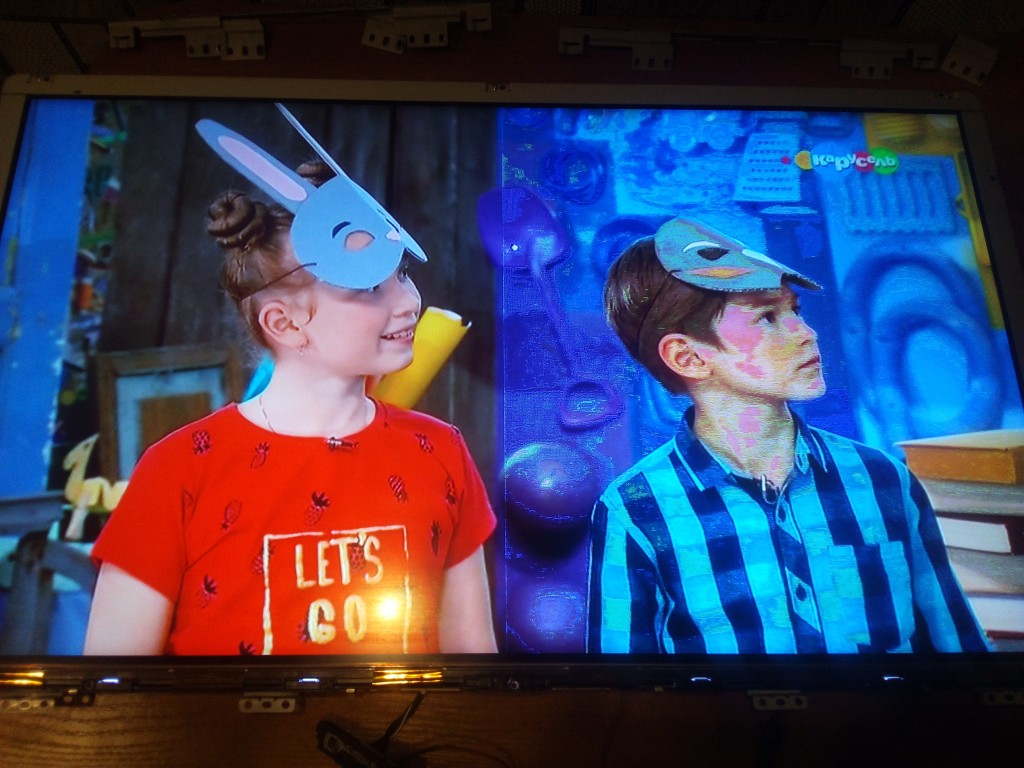

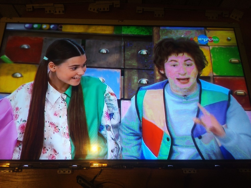

Прошу помощи коллективного разума.
Имеем Philips 32PFL7605
Шасси как я понимаю Q552.1E LA
Матрица LC320EUH.
Тема в следующем: телик был залит. Разобрал панели матрицы, промыл с фанатизмом окисленную правую планку матрицы. Было много окисла и шлама. Заменил правый шлейф.
Картинка появилась на обоих сторонах (левая до вскрытия была отличная, залив ее не коснулся).
Но имеем артефакты на изображении. На фото видно.
Визуально никаких прогаров и повреждений нет. Отчищено все по максимуму.
Пните куда лезть и что промерить.
Да, вот еще, мать менял на аналогичную с другого телика - отличий нет. Т-con -а нет. Шлейфа идут сразу с мамы на планки матрицы.
Чего у нее пропало?

Сообщение #2 От 14/10/2019 19:00 цитата
Гамма с правой стороны

Сообщение #3 От 14/10/2019 19:13 цитата
Намек понял. Проверю.

Сообщение #4 От 14/10/2019 23:20 цитата
Похоже, что придется менять планку 6870S-0967B.
