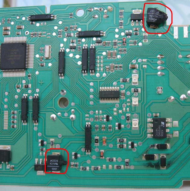

Плата управления AKO 546 766 AKO 9. Стиралка отработала режим полоскания полностью, после этого был бросок напряжения в сети. После этого на любой программе сразу включается помпа. Подскажите пожалуйста номинал R58 (фото сверху, обведен красным) и его мощность. С другой стороны платы (фото внизу) насколько смог выяснить тестером, пробит один симистор Z9M. Параллельно симистору стоят какие то бочонки (на фото обведены красным). Кто знает что это такое и их номиналы? Заранее спасибо. Также выгорела одна дорожка, общая для всех симисторов.

Варисторы это.
kdlkdl
Сообщение #3 От 04/08/2008 22:57 цитата
R58 или черные бочонки? Или все они варисторы?
Сообщения: 36033
Сообщение #4 От 04/08/2008 23:05 цитата
Все они варисторы
kdlkdl
Сообщение #5 От 04/08/2008 23:07 цитата
огромное мерси за помощь попробую запустить без них (если не найду в магазине).

Симисторы долго без них не проработают, поскольку они снимают пиковое напряжение. С ними и симистор дольше служит и нагрузке легче работается.
