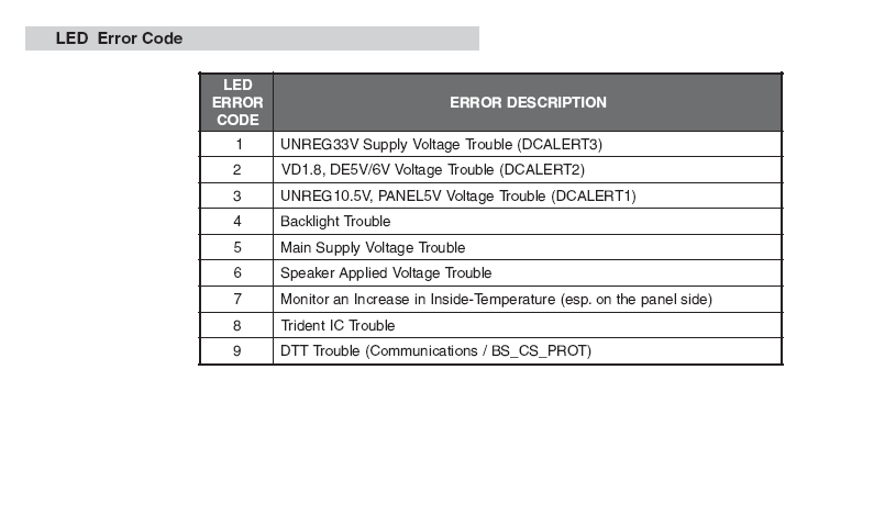

Моргает 8 рас красный светодиод! Подскажите как опредилить что это за ошибка? Зараннее всем благодарен.
Акоп
Сообщения: 185
Сообщение #2 От 29/03/2012 13:35 цитата
трайдент ис модуле
