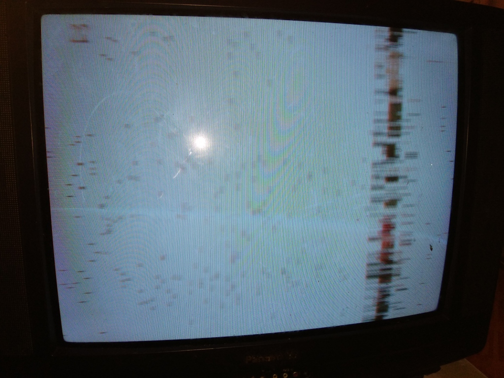

Помогите по фото найти неисправность. Белый растр но иногда появляется искаженное изображение в виде мозайки или матрицы. Вертикальный столб меняется разными цветами. Меню выводится без искажений. Звук есть норм. Приставка по входу a/v тоже с этими искажениями. Пока замерил питание видеоусилителя 200в есть, на р г б катодах в среднем по 90в. Крутил скрин, ничего не даёт. Неужели видеомикруха накрылась недовольство, огорчение

да мало инфы про него, наверно была надёжная платформа. Мне хоть бы подсказали в какой части искать неисправность. Если изображение меню выводиться без вопросов, значит полагаю кинескоп и его плата отпадают. Вот думаю видеопроцессор и его обвязку прошерстить голливудская улыбка
