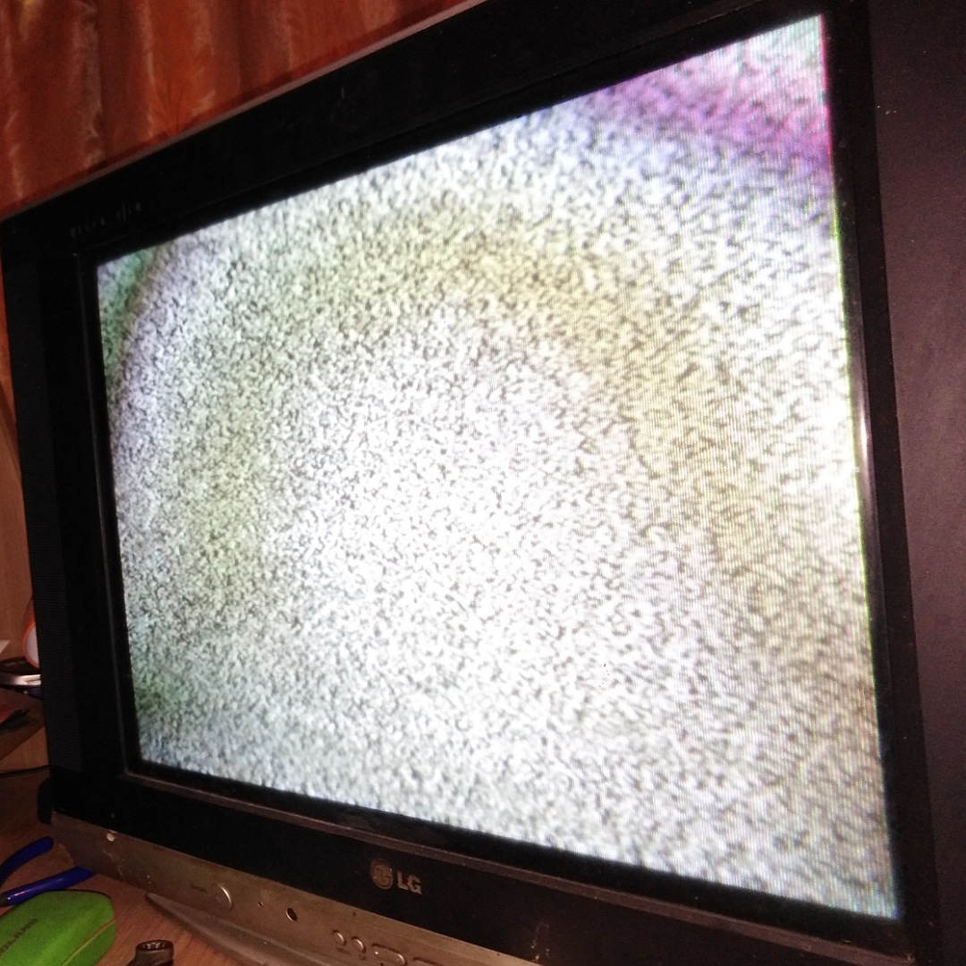

Подскажите, на экране такой ореол. Не знаю как выглядят намагниченные экраны( когда включил первый раз, подумал что действуют магниты от динамиков, но нет. Прошу помощи знающих людей.

Фотку неисправности не судьба сюда закинуть?Может и петля не работает,а может что-то ее пересиливает (рядом с телом массивных металлических предметов или мощных акустических систем не установлено?).

Луч загнан. Кадровую ремонтируй, пока горловину не отрезало. Я это серьёзно, без подколов.

Вскрытие на первый взгляд ничего не показало. Кучка пыли на плате. Единственное откуда то, как понял, из района трубки выпал кусочек красного герметика.

Закрой и размагнить.

Маска деформирована. Утиль.

Только не это.Когда луч загнан-на экране жуткий туман и расфокусировка.А у афтора вполне различимый снег.
Тут или позистор или отслоение маски.

Позистор-однозначно.Вообще надо фото с нормальным изо,не шум остатков реликтового излучения.

То ТС - корпус посмотри на наличие повреждений - иногда быстро ситуация проясняется, имхо.

Судя по круговому нарушению чистоты цвета - замагничивание собственной петлёй.
