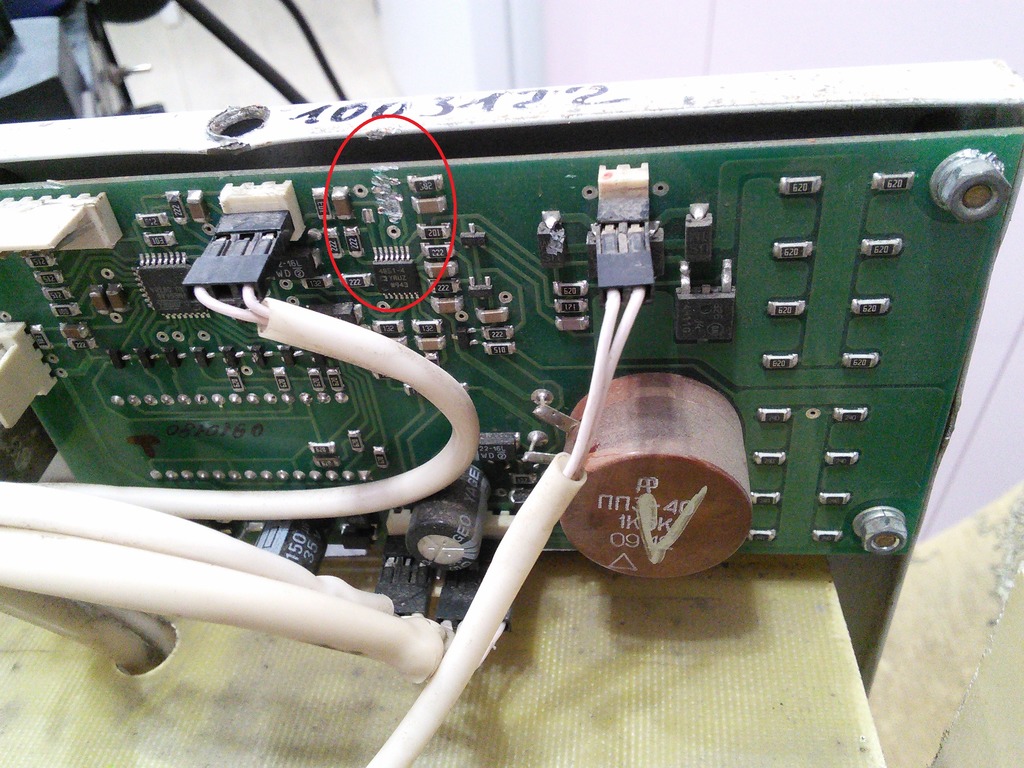

electrodroid
Сообщения: 110
Сообщение #5 От 01/05/2020 20:40 цитата
Здравствуйте.
Принесли в ремонт сварочный аппарат NEON ВД-201.
Длинным саморезом при прикручивании крышки снесли несколько компонентов на плате индикации (плата с микроконтроллером ATMEL).
Есть у кого нибудь чёткие фото этой платы?
Сварочный включается.
Проверял на балласте, в любом положении регулятора тока выдаёт 64 Ампера и ток не меняется.
ДОБАВЛЕНО 02/05/2020 00:02
Нашёл на официальном сайте всю инфу...
См прикреплённый документ
