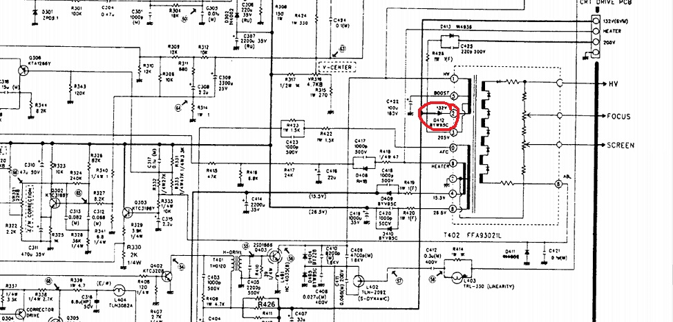

-Dr0n-
Сообщение #6 От 13/07/2021 19:11 цитата
Отпаял диод который ведёт на 2 ногу тдкс (питание 132 вольта). Тем самым отключив питание от тдкс. Блок перестал пищать. При запуске слышен кратковременный писк и появилось шипение в колонках. Как будто телевизор включился, но без кинескопа.
Проблема в тдкс или в его обвязке?
схема
