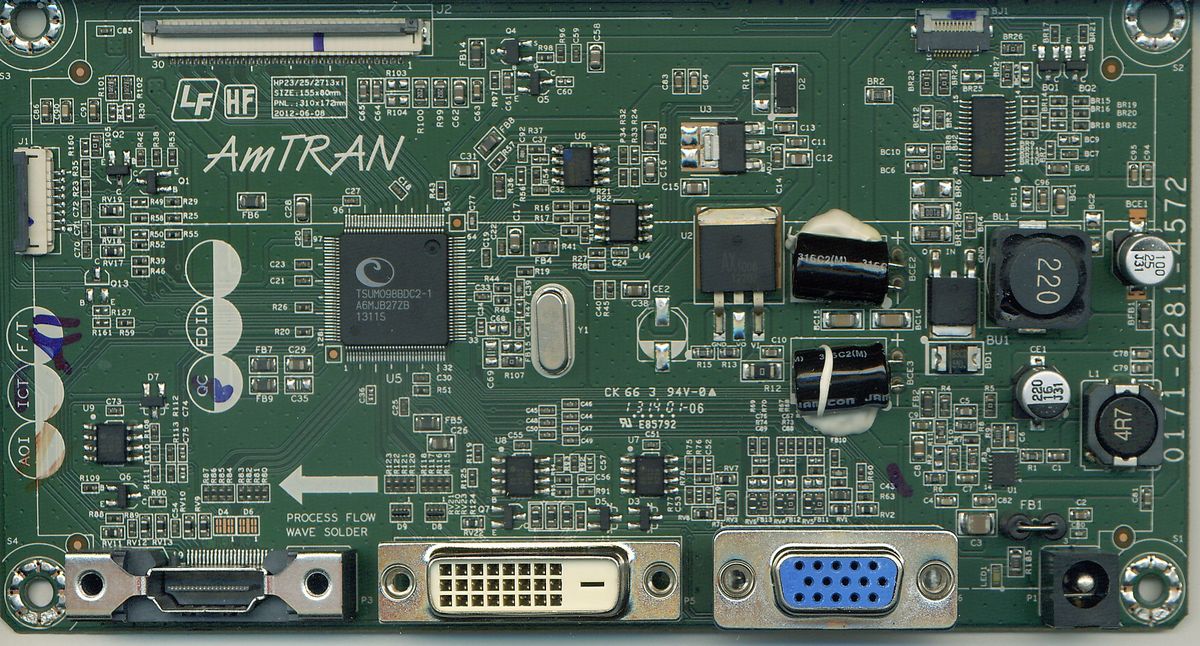

Попал ко мне такой редкий в наших краях зверь. И дефект тоже редкий:
изображение через каждые 2сек залипает на 2сек и при этом тускнеет - темнеет. Видео бы вставить, а то сложно объяснить словами.
Матрица RB5LM230WFA (отдельный шлейф на подсветку)
Плата маркирована AmTRAN 0171-2281-4572
Проц TSUM098BDC2-1
Flash 25X41CLNIG
драйвер подсветки EUP2589
БП внешний 12V 3,33A
Слил прошиву на всякий...
 Размер файла:  224.46 КБ
 Просмотрено:  3965 раз(а)
  W25X40.rar  93.87 КБ  Скачано: 2153 раз(а)

На одном дефект устранен. Причина в перегреве вторичного контроллера напряжений непосредственно на матрице. Попутно уменьшен ток драйвера подсветки. Матрица стала существенно меньше греться.

Монитор HP Pavilion 23xi не включается, нет индикатора контроля питания около кнопки включения сети. Индикатор около разъема блока питания светится.Перекопал цепи питания, проверял выпаивая элементы, ничего не нашел. Уже думал выбрасывать. Решил проверить память около процессора, выпаял она на программаторе плохо читается, зависает. Подобрал микросхему памяти, прошил, впаял-все заработало.

у меня был дефект аппарат зависал через 20 мин работы. Решилось заменой КВАРЦА

у меня была проблема HP Pavilion 22xi, выключался через пару часов работы.
Решилось заменой флешки, прошивку слил со старой флешки и зашил в новую.

монитор или не включался , или выключался во время работы . 25x41 заменил на 25x40 , прошивка http://remont-aud.net/board/prochee/pavilion_23xi/248-1-0-12150 помогла .

Аналогичная проблема. Нагревается и отключается подсветка с изображением, индикатор питания возле кнопки светиться и ни на что не реагирует (завис).
Причем может работать сколько угдно долго, но до тех пор пока не нажмешь на кнопку питания, или пока ПК не даст команду на выключение/включение монитора.
Для проверки, включил Холодным на 1 мин. Все работает. Только дунул воздухом 107 градусов (минималка на поялке), одна секунда и монитор повис с отключением матрици. Дунул на 25Х41. Отпаял, сохранил дамп, припоял - уже не работает. Не выдержала. Так что под вопросом хорош ли мой дамп.
Проверить пока не могу, ищю чем заменить Flash. 25Х40 то же нет.
Кто на что менял/меняет - пишите пожалуйста.
P.S. Кварц первым делом подкидывал (дело не в нем).
Tecnik2
Сообщения: 24
Сообщение #15 От 09/06/2017 11:52 цитата
Ура! Нашел на плате от другого монитора, флешь память W25X40BVSIG. Залил сохраненную прошивку - все работает, и от нагрева поялкой не отключается.

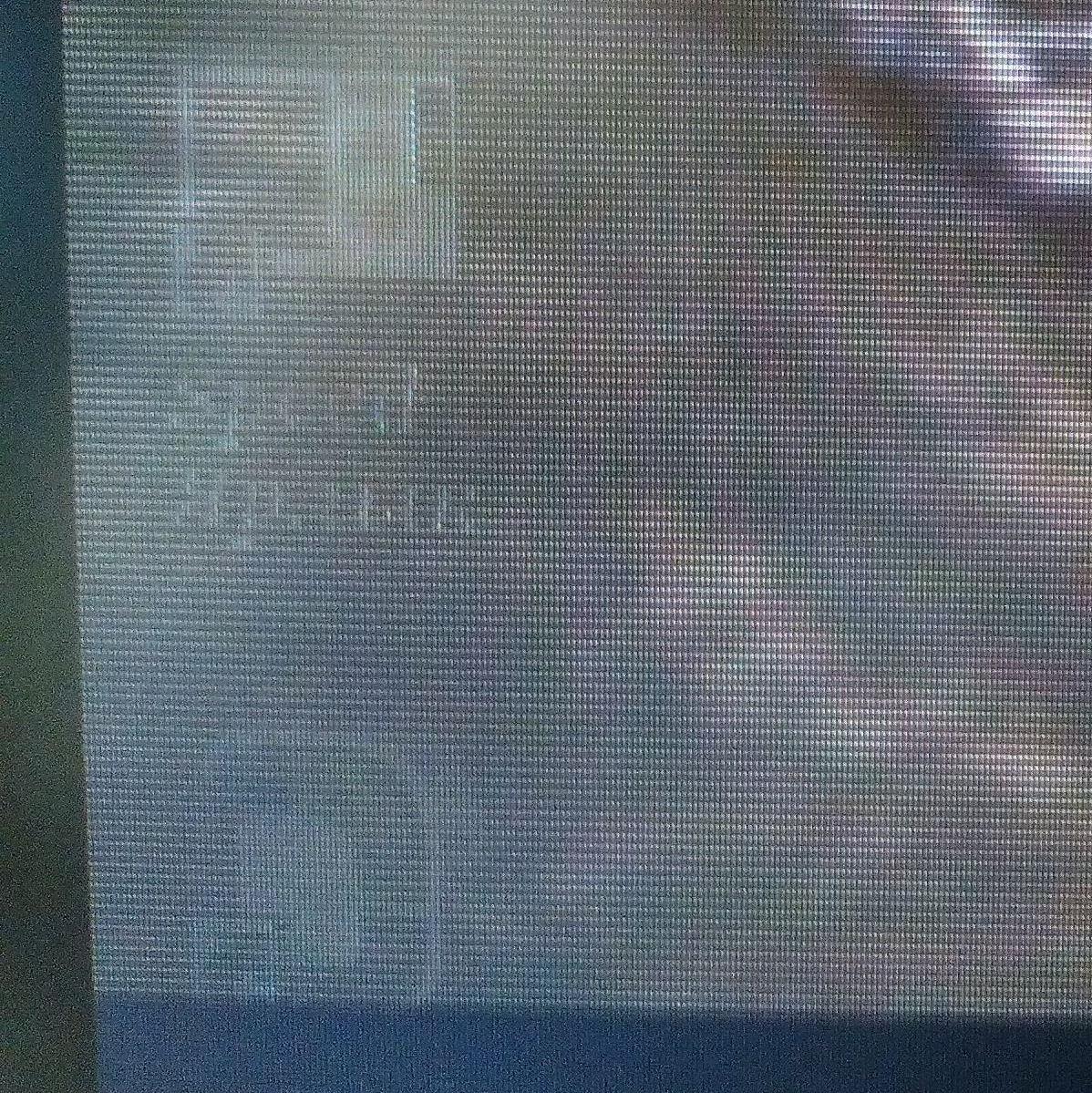

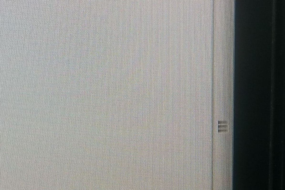

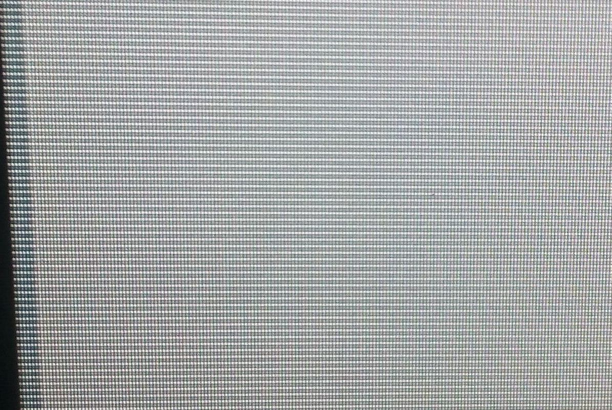

Коль тема про HP Pavilion 23xi, то уместно будет здесь же описать следующую проблему.
1. Отпечатка значков.
Монитор был подключен к ПК около 1 часа. Отключил и подключил к DVD плееру по тестировать. В левой части матрицы вижу ярлыки рабочего стола, а ближе к центру, белую таблицу, которая так же была открыта на ПК.
ДОБАВЛЕНО 12/06/2017 12:09

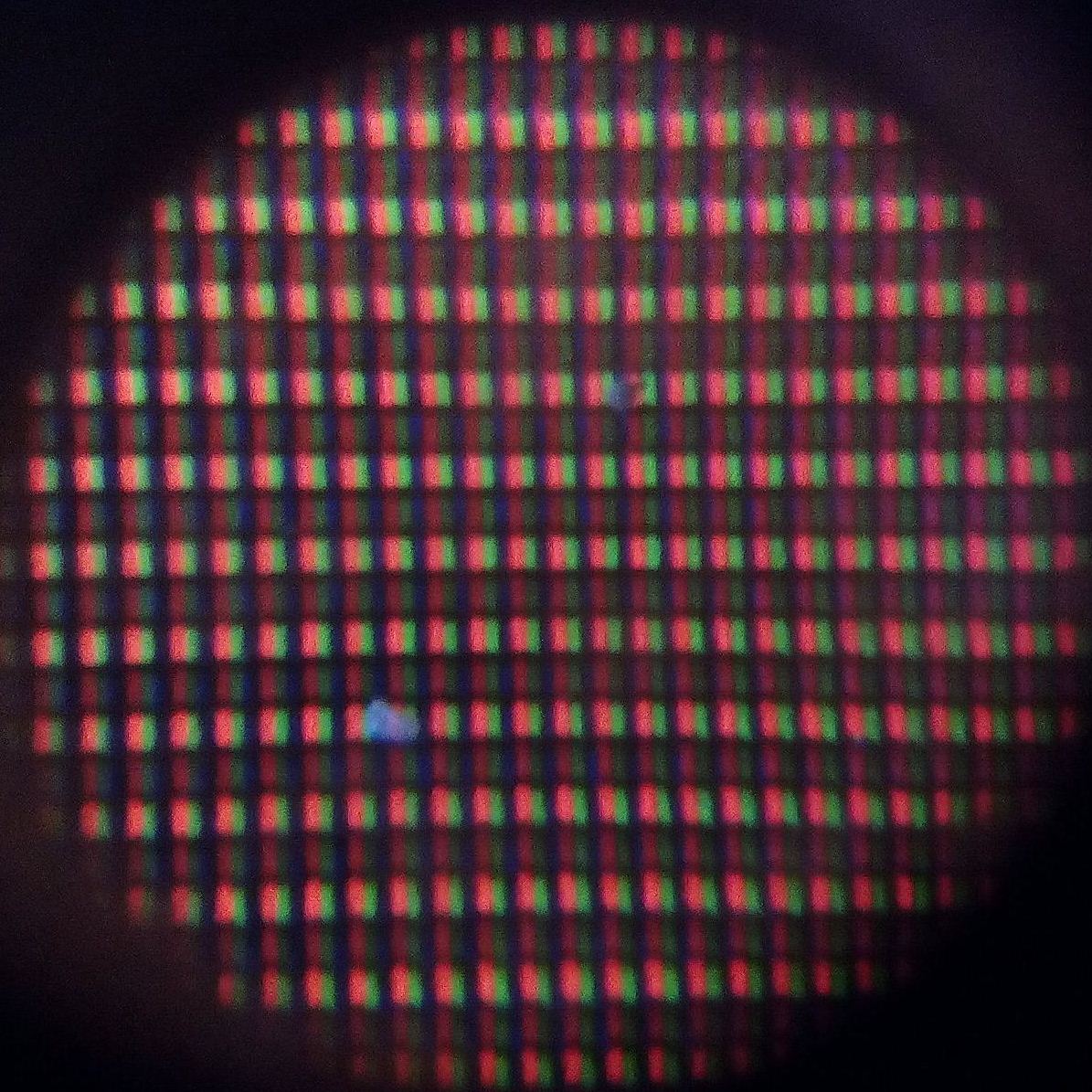

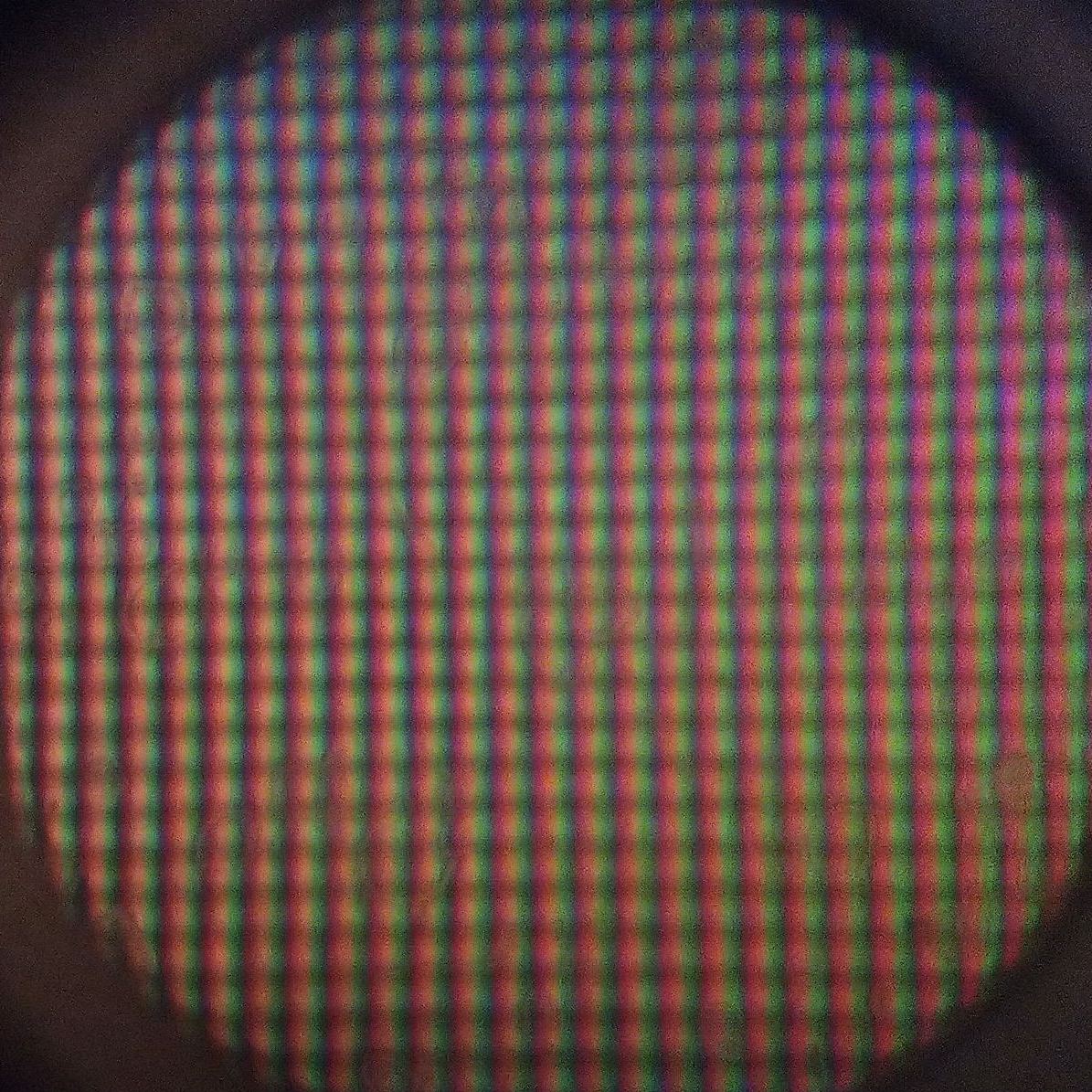

2. Горизонтальные искажения.
То же в левой части матрицы, изображение отображается как будь-то через строку. Этот эффект уменьшается по пере продвижения в правую сторону.
Постарался сделать фото через увеличитель. В левой части видно, что через пиксель строки еле светятся.
Разобраться бы в этих двух вопросах.
ДОБАВЛЕНО 12/06/2017 12:10
Кто, что знает об этом?

Wontid
Сообщение #18 От 18/07/2017 00:46 цитата
У меня похожая ситуация:
Моник с матрицей RB5LM230WFA. Работает непонятным образом. Вся левая сторона монитора красноватая. Ближе к середине плавно переходит в нормальный оттенок. Иногда моргает в нормальное состояние не на долго...
Подскажите с чего хоть начать?
MulderFW
Сообщения: 42
Сообщение #19 От 18/09/2017 21:15 цитата
Wontid писал:
Привет! Попал ко мне такой же монитор. Сначала не было красного через строчку. Сейчас вообще красный пропал, все в зеленом оттенке. Изображение мерцает, общая яркость циклично с периодом 3-4 секунды уменьшается и обратно приходит в норму. Замеры на DC-DC преобразователях скалера показали - все напруги в норме. На плате T-CON основные напряжения тоже норма. Подозрения на процессор T-CONa. Если вы в Москве c таким же условно рабочим монитором, давайте кооперироваться. Локализуем, докопаемся вместе раз и навсегда, в этом случае кто виновник.
