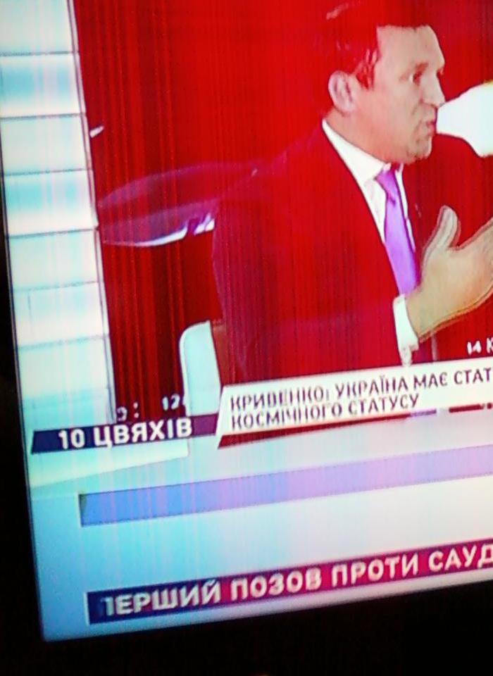

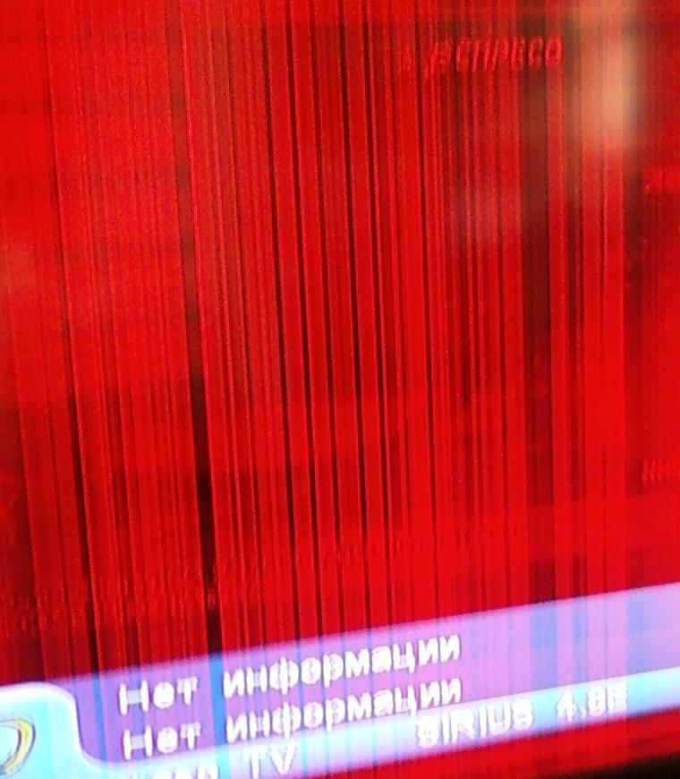

samsung le40d503f7w заливает краснным, задержка картинки
LE40D503F7WXRU
http://monitor.espec.ws/viewtopic.php?t=236854
При включении заливает красным. С прогревом красный немного уходит.
Но при переключениипри переключении картинки остается старая картинка в красном негативе
Тоесть ну очень долгая задежка изображения в красном цвете.
https://drive.google.com/open?id=0B7_WaRNmQaLMemZkQUoxZ2dtQkU
У кого такое было?
Уверен есть название этому дефекту? Какой модуль может давать такую задержку(секунды 4 держит картинку после переключения)? Перенаправте хоть на ветку....

а более подробно можна? что же отвечает за задержку свечения при переключении канала? Можете на ветку для описания типичных функций модулей. Подсветка, тюнер и удаленное управление не интересует. Все, что при формировании видео.... Сервис мануал это наверное много, хоть что-нибудь именно по LCD такого типа. МОжет было у кого чтоб присмене картинки остается старое изображение?
ДОБАВЛЕНО 03/10/2016 13:03
Напряжения буду замерять после того как определю какой модуль функцию такеую несет, проверю его питание осцилом в том числе. Пересмотрю все шлейфы от и к нему. попробую понаблюдать за температурой на чипах(думаю вряд ли что-то поможет). Имел бы схему - вопросов не задавал :-Р

Сообщение #19 От 20/03/2017 20:37 цитата
slavko408, Приветствую такая же беда только льет не красным а зеленым... так и не разобрался схем даташитов нет что куда идет непонятно... если есть новости какие отпишитесь...
ДОБАВЛЕНО 20/03/2017 20:44
что делал я подкидывал другой майн - не помогло, шлейф тоже не причем, купил с битой матрицы ткон пересыпал все детальки - без изменений ...
