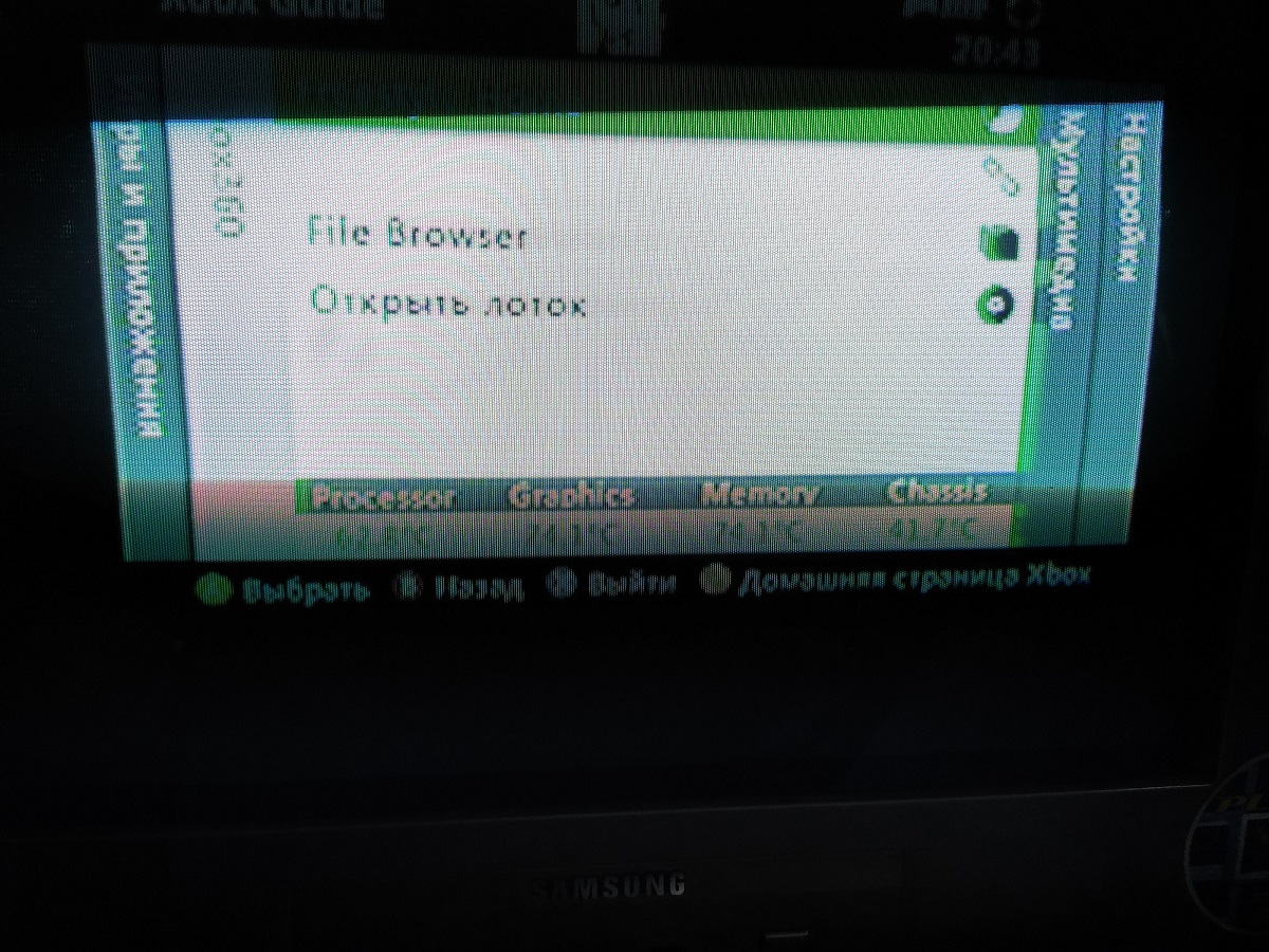

Здравствуйте!
на телевизоре, при показе темного изображения зеленый цвет уплывает куда то вправо и становится каким то вырвиглазным. все изображение приобретает зеленый оттенок. при появлении на экране ярких белых областей, постепенно уходит. так же моментально лечится переключением режима изображения в меню.
что крутить? куда смотреть? в чем проблема может быть?
сфоткал как смог

По такой картинке хреново видно, но похоже на кинескоп. делай замеры напряжений на плате кинескопа. замкни на массу катоды по очереди и смотри как засвечивается каждый цвет.

ткнул пельцем в небо, покрутил винт на трансформаторе, чуть увеличил, и проблема ушла.
но теперь почему то картинка слегка слегка волнообразно стала дергаться по вертикали (влево вправо)
(подключен по композиту)
P.S. Дрожит только сам сигнал, в OSD не дрожит вообще
P.P.S Перестала дрожать сама по себе. может только самую малость
