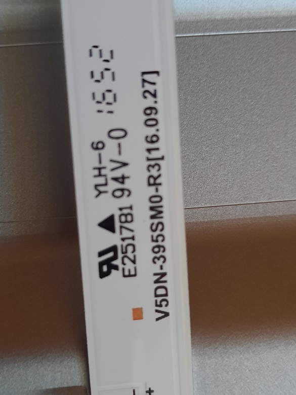

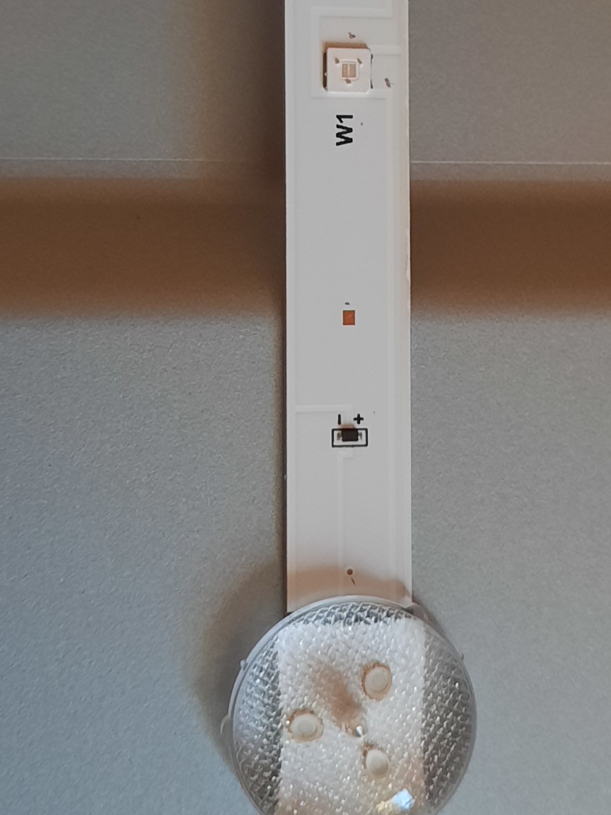

Здравствуйте, 40 дюймовый самсунг, нет подсветки.помогите опознать деталь W1, на верхней планке перегорели два светодиода и этот элемент(в обрыве), на исправных планках w1 звонится тестером накоротко. При закорачивании неисправных светиков и w1 подсветка работает.

Ну и замкни его накоротко. Светики замени. Это какой то "типа предохранитель".
