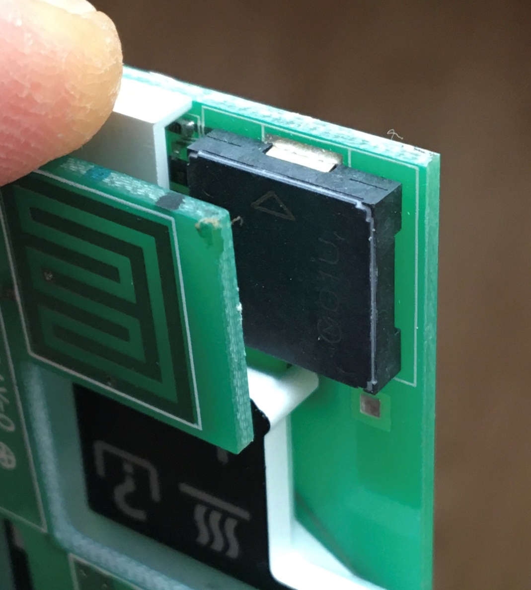

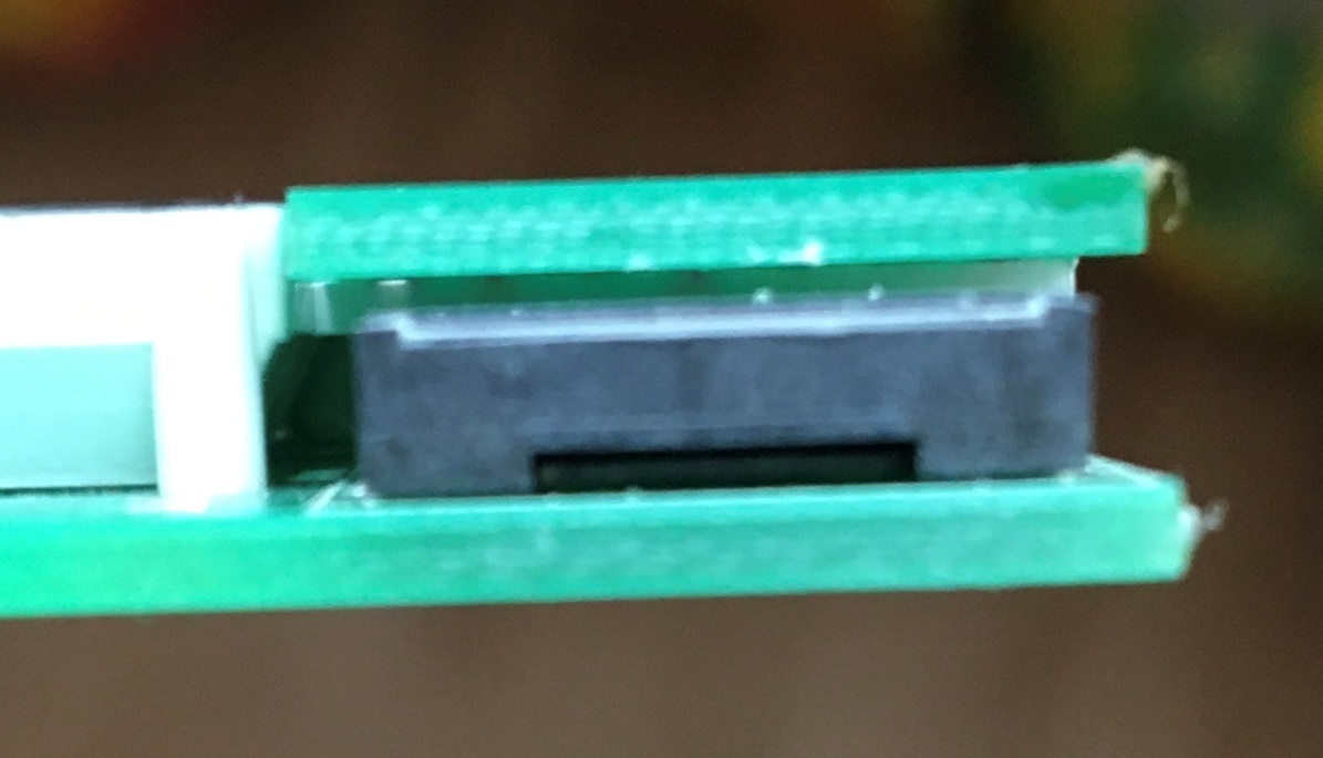

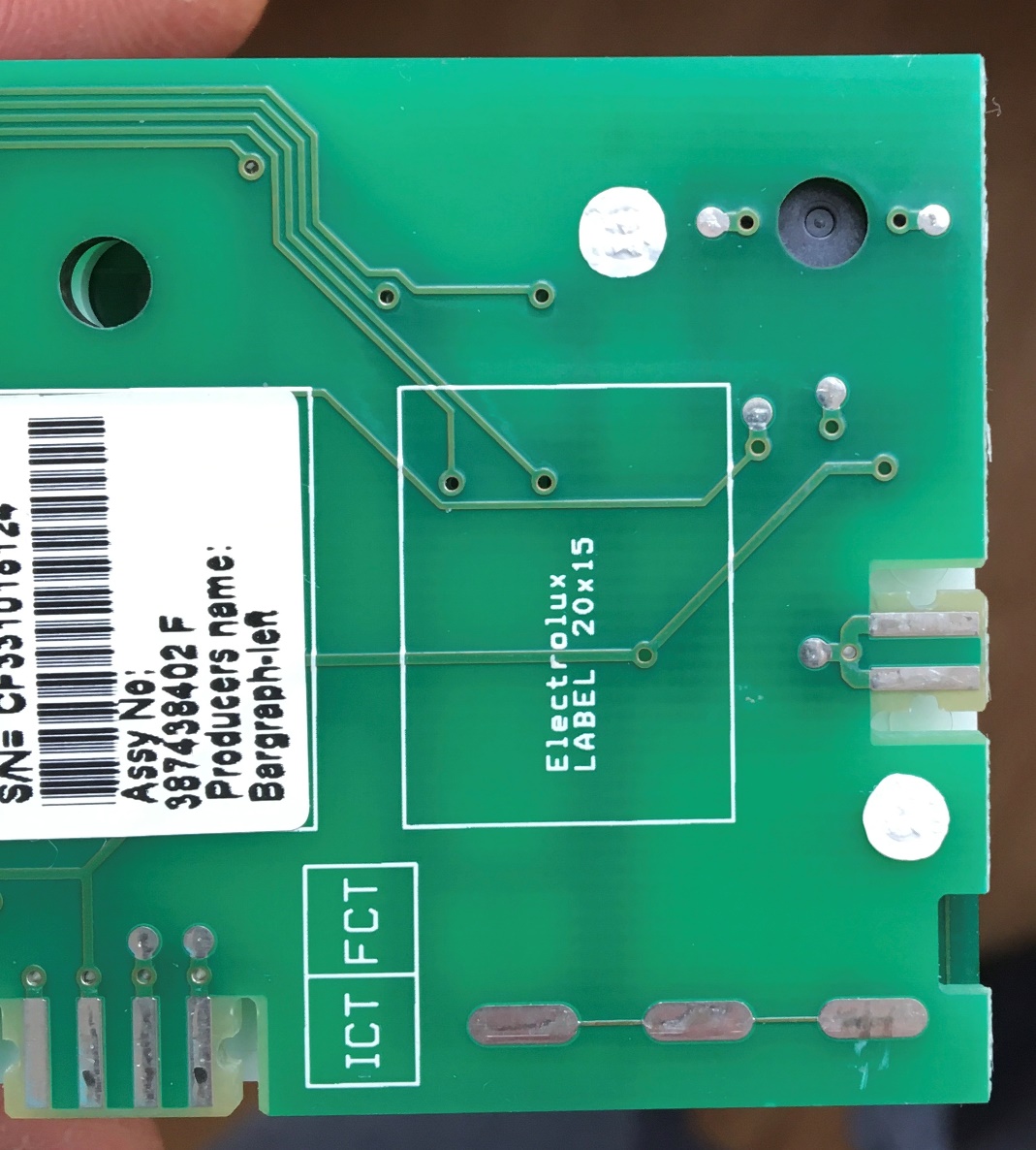

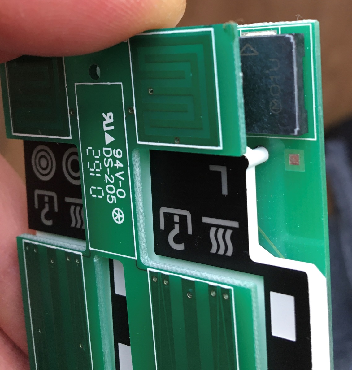

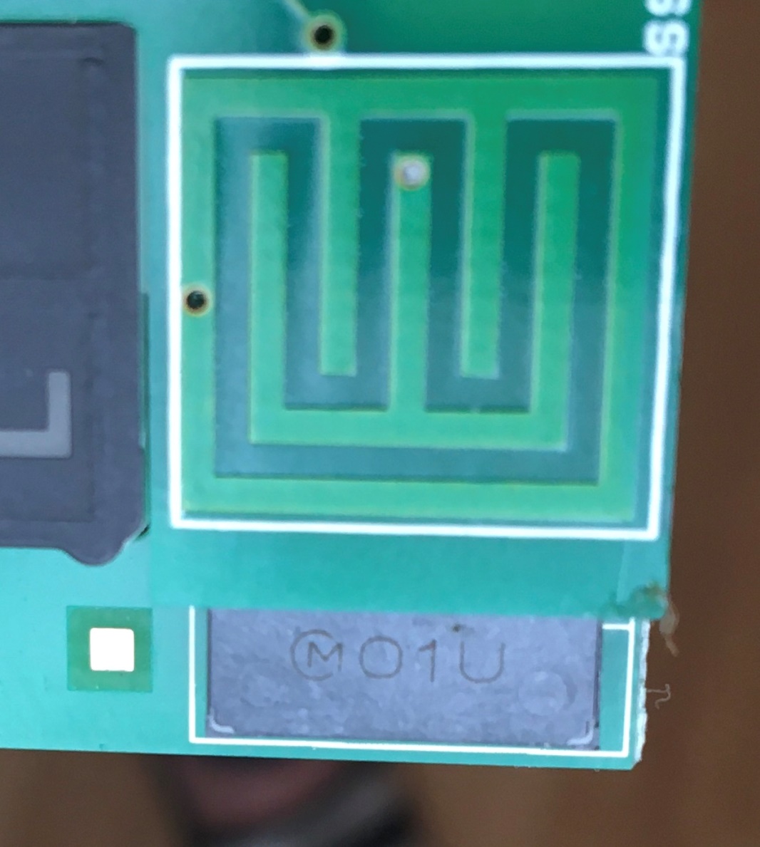

Здравствуйте, господа мастера. помогите опознать элемент стоящий в сенсорных панелях
варочной панели Electrolux EHD68210P. Данный элемент не имеет на плате надписи которая бы позволила его опознать. На корпусе имеется только маркировка "01U", выглядит как квадрат 12х12х3мм с двумя выводами. На плате имеется отверстие, через которое видно (имеется доступ) к центру детали.

пищалка
