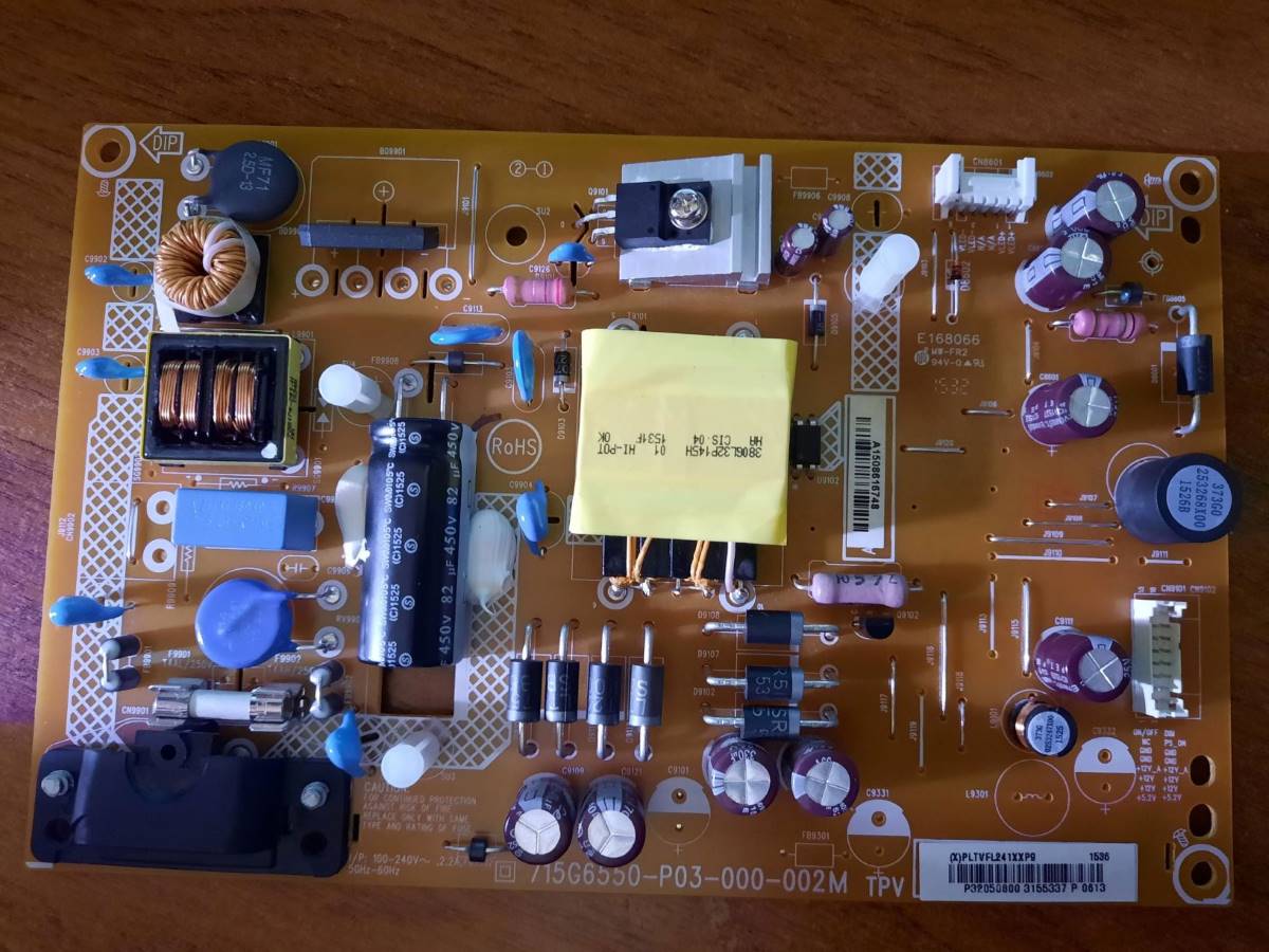

Сообщение #8 От 07/01/2021 20:54 цитата
На выводах выходного напряжения блока питания 11,8v, а не 12
 Размер файла:  889.02 КБ
 Просмотрено:  232 раз(а)
vbonev10
Сообщения: 1275
Сообщение #9 От 07/01/2021 20:56 цитата
Sisters, я думаю весело будет смех

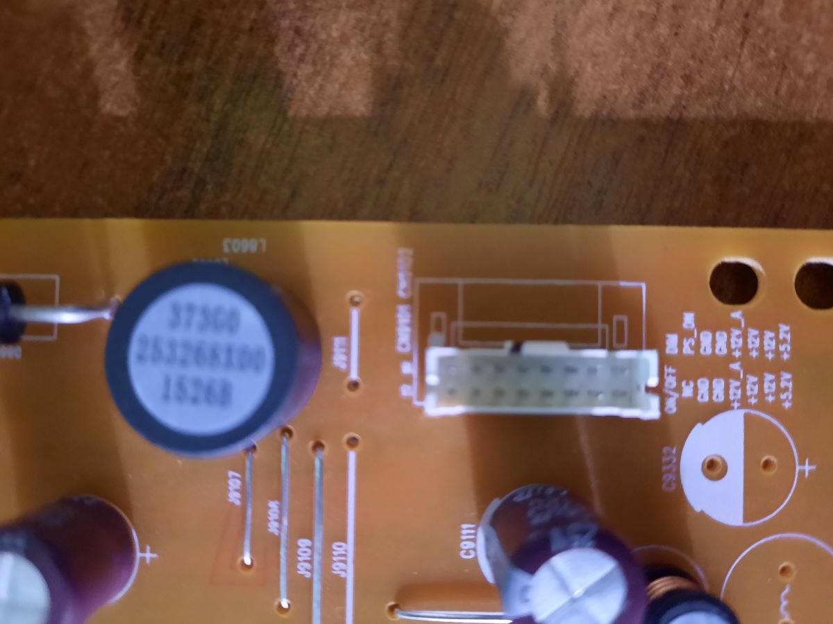

Сообщение #10 От 07/01/2021 21:14 цитата
Измерено было мультитестером, напряжение 11,8v и до материнской платы доходит
 Размер файла:  418.56 КБ
 Просмотрено:  241 раз(а)
vbonev10
Сообщения: 1275
Сообщение #11 От 07/01/2021 21:45 цитата
Sisters, кроме 12В есть и другие напряжения,и пульсации надо бы посмотреть.
