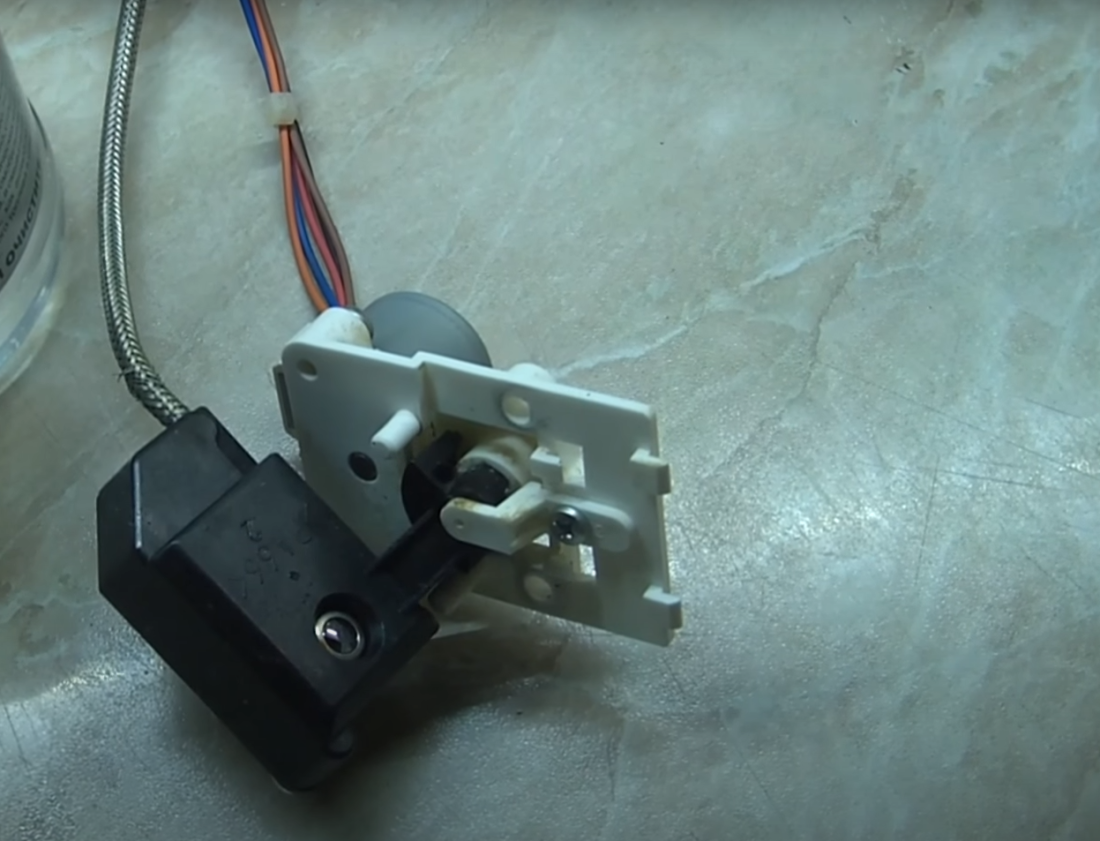

При повороте датчика температуры возникает ошибка h65.
Так же в некоторых режимах она все же работает 30 сек, потом опять пробует повернуть датчик и опять ошибка h65.
Что сделано.
Посмотрев Ютуб и форумы был обнаружен обрыв проводов в экранированном проводе. Восстановил все что надломлено или вызывало сомнение. А если быть точнее перепаял все провода в месте обрыва. Проверено! Межу проводами КЗ нет. Все звонятся как целые и исправные. Но это провода ИК датчика температуры, к его повороту они вроде не имеют отношения.
Сам поворотный механизм реализован на шаговом моторе. К нему идут 5 проводов. Из мануала ошибка H65 говорит о не правильном положении датчика или отсутствии его поворота. В этом механизме не концевиков которые сообщили бы о крайне правом или левом положении датчика. На обоих сторонах расположены пластиковые упоры в которые упирается датчик. То есть датчик повернулся и уперся в стену и микроволновка понимала что он в нужно положении.
Сейчас неисправность в том, что после того как датчик уперся в стену, моторчик продолжает его крутить издавая при этом хруст шестеренок.
Собственно вопрос, как она это понимает что датчик там где нужно и пора прекратить его вращать?
Вариантов несколько:
1. Контролер может измерять силу тока мотора и когда датчик уперся в стену она возрастает а значит пора отключать мотор. Такое вообще реализуют на шаговых моторах? Я пытался тормозить его руками раньше чем он упрется, эффекта 0.
2. Контроллер может подавать к примеру 10 импульсов на поворот в лево или право. Но тогда ему нужно ответ от этого узла. Микриков нет. Можно использовать только ИК датчик на котором тоже нет микриков. Может он использует его как дальномер?
3. Для определения положения действительно использовался датчик и обрыв проводов его повредил. Микроволновку на выброс.
P/S Моторчик разбирал, внутри обычный шаговый двигатель с пластиковым редуктором. Никаких микриков или концевиков нет.

Датчик может быть и сам неисправным.А так же микросхема на которую подаётся сигнал с датчика.А так же отсутствие или понижение напряжения питания платы датчика.Если есть чем замерить напряжение, и наличие сигнала с платы датчика,то с этого и начните.
Если нет ,то в мастерскую.

Микроволновка пошла в утиль. С 90% уверенностью что датчику температуры хана.
