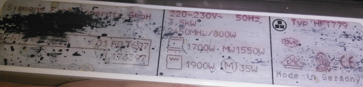

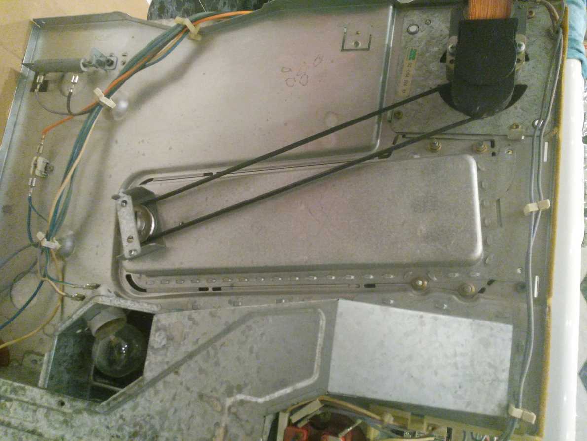

Сообщение #4 От 16/03/2021 00:20 цитата
Нашел продуктовый номер 01 FD 7607 176397 (фото прилагается)
Мне кажется, что у этой модели вообще нет слюды.
Магнетрон установлен у правой стенки и направлен не в духовой шкаф а наверх в металлический канал, который огибает по периметру печь и выходит сверху (фото прилагаются)
