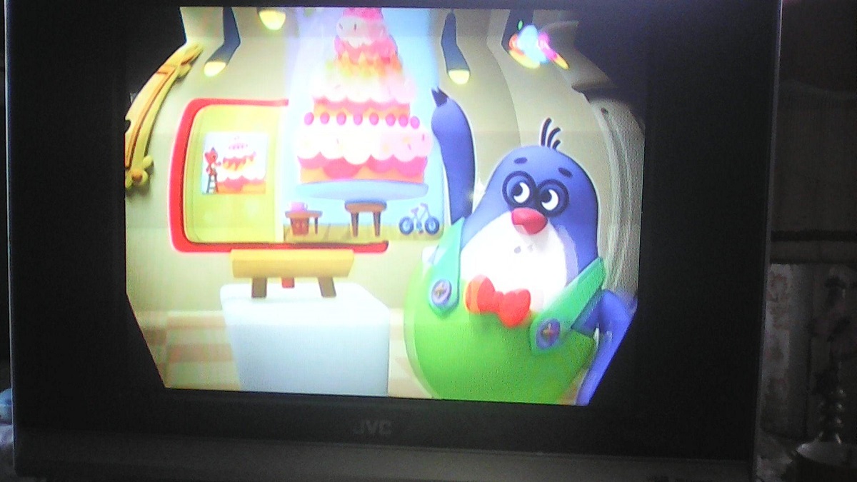

Телевизор показывает чётко, хорошо, в смысле красок, но углы в чёрных треугольниках. Получается что-то в виде деревенской крынки из под молока. Не в отклоняющей ли системе?

Qljuk, фото нужно для начала.

Да, простите пожалуйста. Блин не могу скинуть изображение в тему. Углы чёрные. Сейчас попробую свой рабочий телевизор заклеить

По всем признакам ОС-ка сдвинулась и отошла от колбы.

Может попробую доходчиво на словах объяснить. Форма крынки для молока, только не вытянутая вверх, а как бы круглая. Вот в середине показывает чётко, но с искажениями, вверху горлышко. Так вот эту крынку мысленно накладываете во весь экран. Всё что не влезло от крынки-равномерно чёрное. Те углы. Изображение мал-мал искажено, но смотреть можно. Ребята, как-то так

Я чё в КВН попал? Я объясняю, файл не грузится в тему, поэтому и объяснил доступным путём, как смогу загружу, поймёте о чём я. По правилам пока не могу оформить, тк телек в деревне. А вообще-то всё нормально, люблю когда с юмором ко мне подходят. Не злюсь.

вот
  IMG_20210602_201402_1 (wecompress.com).jpg  191.42 КБ  Скачано: 248 раз(а)

Файл на другом сервере что ли?У меня не грузит чето.Копай кадровую и ОС,измерь хоть что то,чтоб хоть примерно знать что вообще творится.Возможно у твоей ОС обрыв по кадрам,одна обмотка например целая,вторая ,параллельная ей в обрыве,вот и получилась "крэнка".Возможно на ОСе и резисторы имеются,смотря какая отклоняка у твоего аппарата,вот и резистор мог оборваться.Иногда до резисторов чтобы добраться,приходится распаивать контакты(попался мне китайский телевизор ,в котором чтоб добраться до резисторов в ОСке,пришлось отпаивать контакты обмоток)..Что у тебя за аппарат я пока не понял..Что за шасси хотя бы намекни.По фото горшка,понять сложновато.

В общем-то я соглашаюсь с критикой, но...... аппарат сломался перед отъездом и мне некогда было возиться с разборкой, а тем более тащить его в город, машина меньше весит чем это чудо враждебной техники. По моему ламповые меньше весили чем эти с кинескопом и одной платой, к тому же интернет там не на высшем уровне. Файл пришлось обрезать так как он не вписывается в параметры форума. Если он не грузится, я даже не знаю как его выложить
