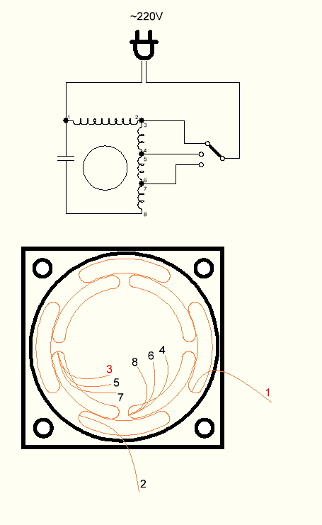

Приветствую. Решил на днях, провести обслуживание вентилятора Wild Wind IFS-3510 (чистка, смазка), но, руки в тот момент, видимо, были не в том месте. При вскрытии крышки, потянулся кабель и оборвалось 5 выводов (из 8) на обмотках. Пытался найти мотор или схему к нему, тщетно. На эл. моторе надпись FY-18B (ничего подобного, даже на алиэкспрес нет).
Суть вопроса, помочь со схемой подключения т.к. решил перемотать мотор. Согласно зарисованной схемы, пришел к выводу, что третий провод (в тройной намотке) – красный (см схему). С остальным прошу помощи. Зарисовывал как мог. Фото прикладу ниже.

Моя зарисовка.
ДОБАВЛЕНО 28/11/2021 18:03
Схема намотки первой линии.
ДОБАВЛЕНО 28/11/2021 18:05
Схема намотки второй линии
ДОБАВЛЕНО 28/11/2021 18:07
Уточнение к первой линии
ДОБАВЛЕНО 28/11/2021 18:08
Уточнение к второй линии
Уточнение 1
Уточнение 2

saclia
Сообщения: 23
Сообщение #4 От 28/11/2021 18:46 цитата
Схема есть, не могу закинуть.
  .jpg  114.28 КБ  Скачано: 402 раз(а)
Vimon
Сообщение #5 От 28/11/2021 20:50 цитата
Спасибо saclia. Согласно «вашей» схемы, выходит следующее:
1-я скорость – синий провод – конец обмотки а, начало обмотки б (конец 7, начало 6)
2-я скорость – белый провод – конец обмотки б, начало обмотки в (конец 5, начало 4)
3-я скорость – красный провод – конец обмотки в, начало обмотки 1 (конец 3, начало 2)
После конденсатора – соединение с началом обмотки а (началом 8)
Решено. Спасибо
