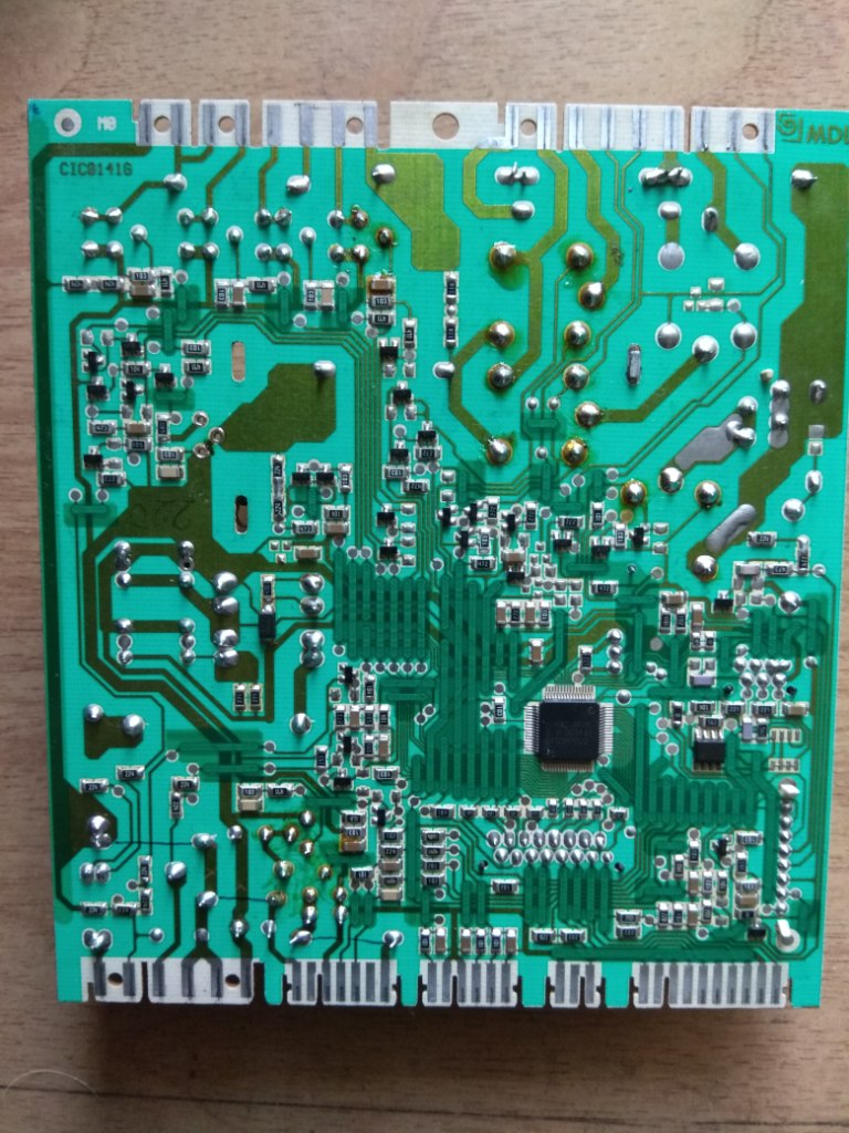

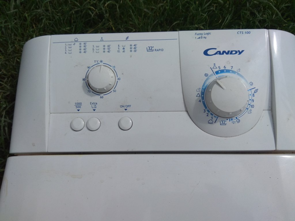

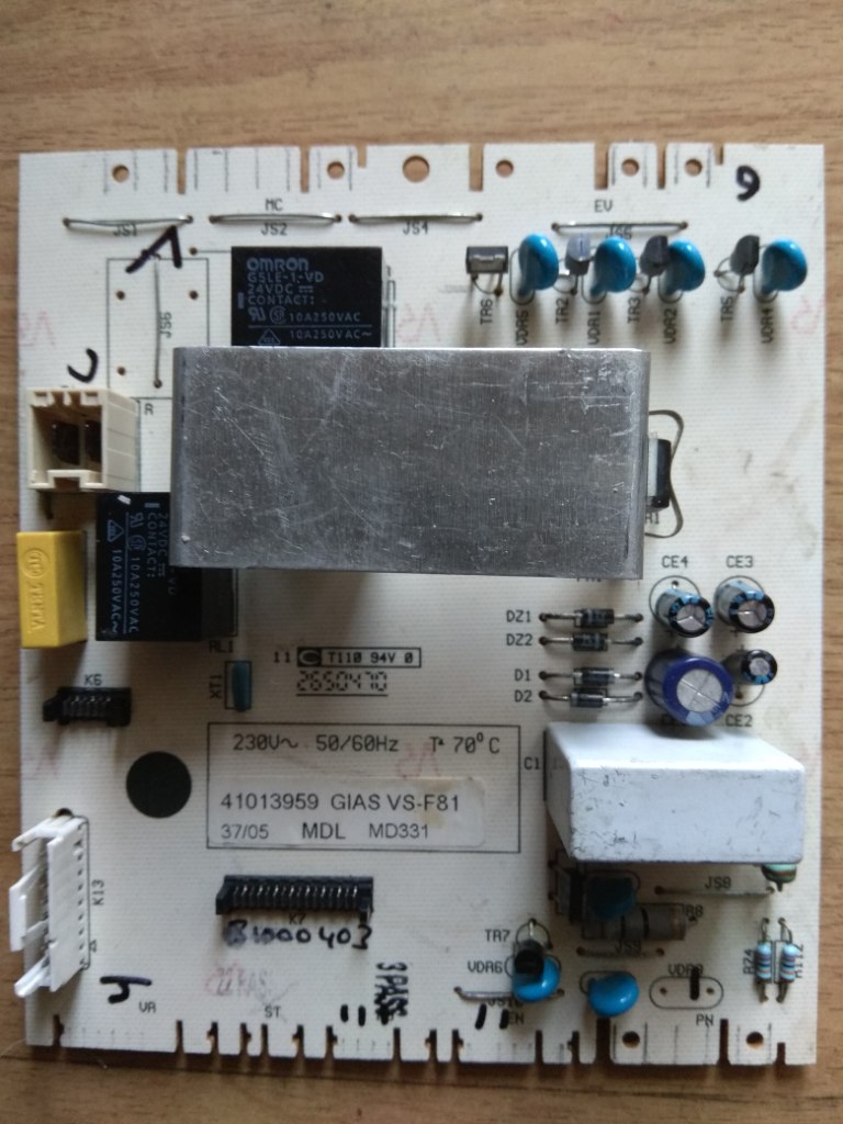

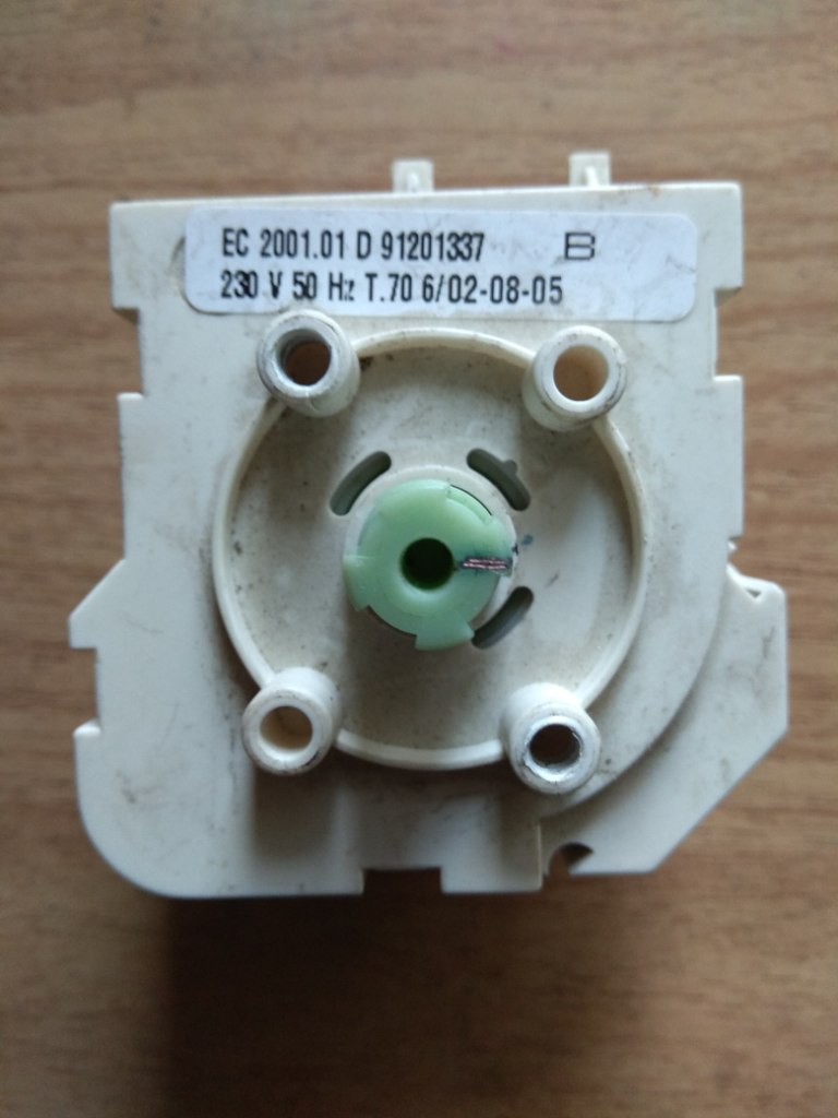

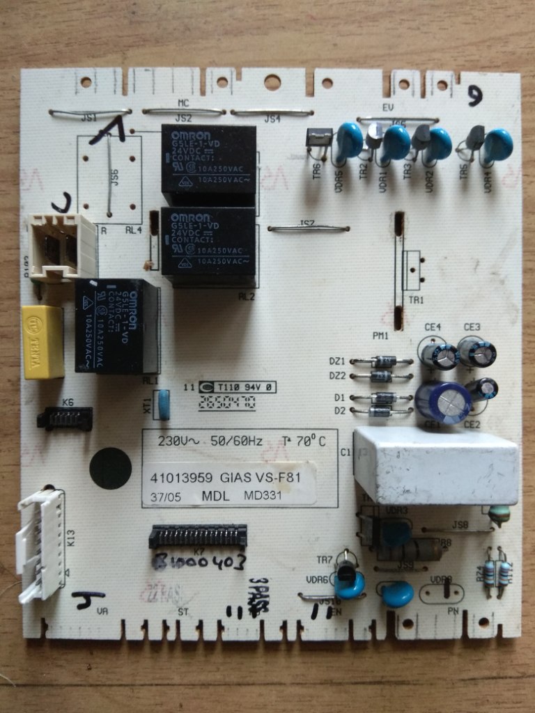

Хорошего дня уважаемые. У меня проблема с ав.стиральной машинки вер. загрузки 4кг Candy CTS100 (проц.D78F0034AY, 24C04 ) не стартувала после выхода изо строя замка крышки. После замены замка и включения, начала поступать вода до соответсвенного уровня при этом сер.мотор программатора в дальнейшем не крутится. Когда рукой покрутить программатор, сливной насос выкачивает воду и на этом все. Мои действия проверки; 1) Контакты датчика уровня воды(пресостата ) нормально разомкнуты(не залипают), когда нор. уровень воды замкнутые. 2) трубка датчика уровня воды, чистая и герметичная. 3) Все контакты эл.проводки проверены, пробоев на корпус ,двигателя, датчиков, тэны и т-п. нету. 4) когда отключить и подать на сер-мотор программатора напряжение, крутится. 5) На плате 41013959 GAIAS VS-F81 MDL MD331 (31000403) все активные детали (симисторы,транзисторы,диоды,реле и т-п) рабочии.У меня много годный опыт работы с электроникой (до пенсии работал инженер-электрон.) Создается впечатление что слетела прошивка. Длинный поиск оригинальной прошивки на просторах интернета увенчался неудачей. Большая просьба помочь с прошивкой, а ось поможет решить мою проблему. За ранние благодарен.
