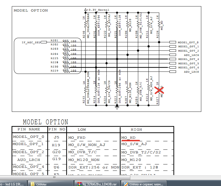

LG 32LB628U
main eax65388005
неисправна основная плата. заказал плату бу, но прислали вот такую eax65388006. отличие в проце на родной LGE2131 ,а но новой LGE2132.
телевизор включается есть подсветка, но нет изображения. Можно что-то сделать с новой платой или заказывать точно такую как стояла в телевизоре?

Если плата от большей диагонали то изображения не будет
gorrr
Сообщение #3 От 30/09/2019 12:34 цитата
прошивка не поможет? разъём шлейфа матрицы поменял
gorrr
Сообщение #4 От 30/09/2019 17:29 цитата
хоть тему и удалили, но я нашёл решение. новая плата eax65388006 была для FHD матрицы, а у меня HD. На плате надо было перепаять резистор R227 на место R226

gorrr писал:
спасибо автору.перепаяль разем шлейфа и переместил резистор
работает

Сообщение #6 От 22/12/2022 09:59 цитата
Спасибо. Помогло. Осталось перевернуть изо.
