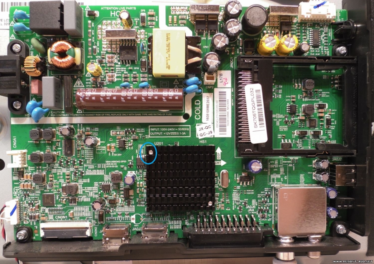

Всем привет! Помогите с телевизором, отключается уходит в дежурку ( красный светодиод) работает минут 5 потом запускаешь как нагреется через минуту выключается потом через 30 сек если оставить остыть то опять 5 мин и повторяется загадочная поломка.
плата 5844-A6M34G-0p00
Купил в интернете якобы с разбитого телика точно такую плату, в общем подсунули плату тоже с поломкой отключается где через 30 мин но уже светится зеленый светодиод не уходит в дежурку, помогает перезапуск с розетки, но нужно ждать чуть! на U1p8 на стабилизаторе 1.55 вольта, на обоих плат одинаково! схему не нашел, надеюсь кто то сталкивался с поломкой!

Замените smd конденсатор C285 на 2,2 мкФ 10В в том же корпусе

Такая же проблема с отключением, плата 5844-A6M34G-0p00 Ver00.03, не могу найти C285... Подскажете где он?
fox777
Сообщения: 16
fox777
Сообщение #7 От 04/04/2019 16:19 цитата
Возле SPI U0M1

Сообщение #13 От 25/12/2019 12:56 цитата
Аналогичное поведение и тот же виновник. классно!
Velibor
Сообщение #14 От 06/02/2020 00:13 цитата
Привет, вы можете сказать мне, какой конденсатор 2.2uF 10V является тем же блоком smd или он меняется с электролитическим конденсатором? Заранее спасибоВы ремонтировали эти 32 телевизора? Если да, можете ли вы сказать нам, в чем проблема, какая часть и где? Этот телевизор давно приходит ко мне, извините за плохой язык, т.е. пишу, привет.DILMUROD,
LeoPol*d
Сообщения: 65
Сообщение #15 От 06/02/2020 12:06 цитата
Velibor, C285. Если не ошибаюсь он стоит почти под радиатором слева.

knifeman, спасибо! Неисправность ушла.
ЗЫ: нагуглил схему http://televid-sib.ru/index.php?topic=65491.0 . Найти этот конденсатор не смог. недовольство, огорчение
