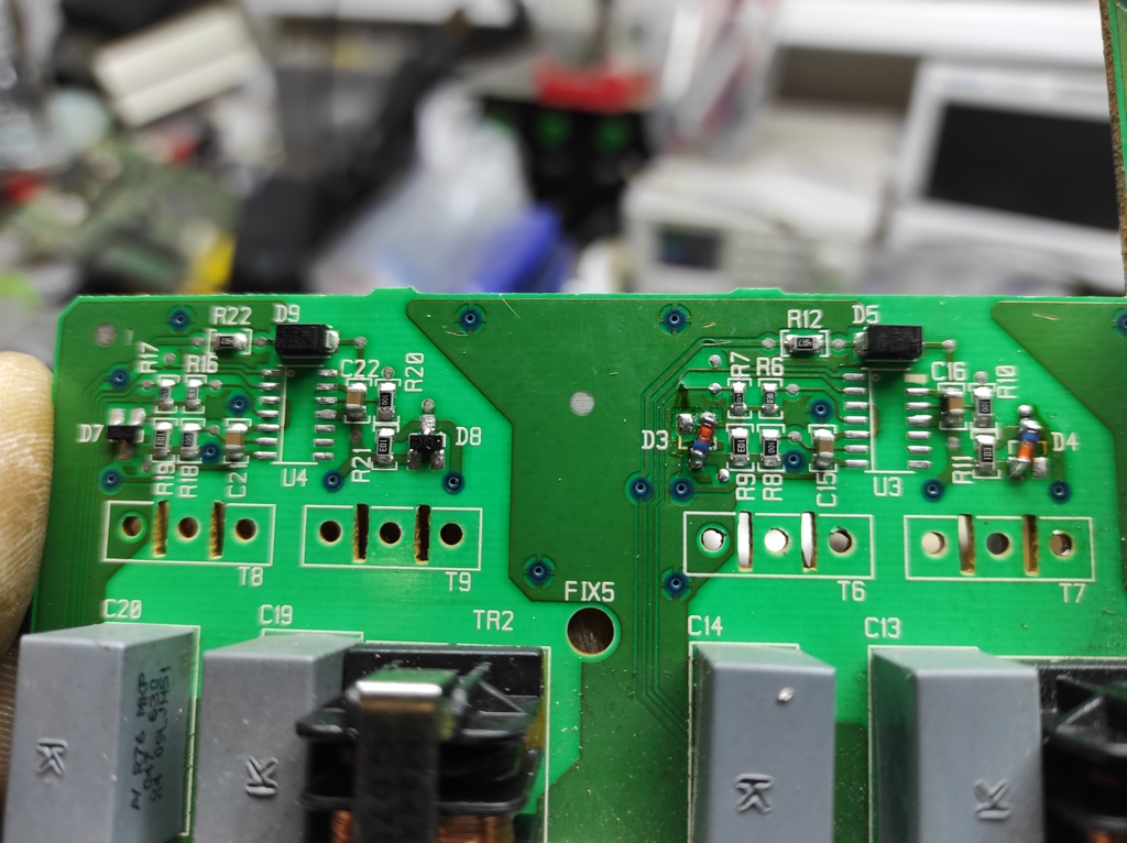

Привет всем!
Панель-MASTERCOOK
Модель-IDI64S2
Пришла в ремонт, после неудачного ремонта.
Пришло данное чудо без силовых ключей, без микросхем драйверов и некоторой рассыпухи.
С микросхемами и рассыпухой ВРОДЕ разобрался.
Микросхемы IRS21844S (если не ошибаюсь).
Подскажите пожалуйста, знающие спецы, какие ключи стояли в данной плате?
Заранее спасибо!

IRGP4068D
