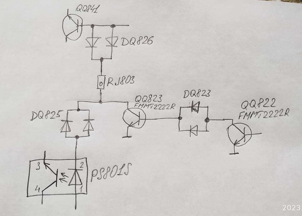

Привет всем.
Вот и у меня сломался такой же телевизор. Симптомы теже, что и у keisy.
Не кто еще не сталкивался с таким? Решение проблемы не нашлось?
Замеры на демонтированном блоке питания, на столе, показали:
ps_on: 3,3В
дежурка после DS851C: 5,29В.
Lvcc на ICM891C: помоему 0В, точно не помню.
Первым заменил выгоревший QQ841. Заменил на FMMT2222А. Пропало 3,3В, стало 1,41В. Появилось LVCC 12В с копейками.
Далее заменил силовой ШИМ ICM891C, LVCC поднялось до 13,4В.
Далее разбираясь c причинами просадки 3,3В, обнаружил еще два выгоревших транзистора с маркировкой "2P JD" QQ822 и QQ823. Потихоньку разрисовываю отсутсвующую часть схемы. Стоят в цепях обратной связи дежурного шим. Разрисованное прилагаю.
После замены QQ822 и QQ823, так же на FMMT2222А, напряжение Lvcc на ICM891C, поднялось до 14,1В. Все остальное по прежднему.
Блок не стартует.
Пока больше ничего неисправного не нашел.
Что странно, выгоревшие транзисторы QQ841, QQ822 и QQ823, прозваниваются следующим образом: когда плюсовой щуп прикладываешь к эммитору, а минусовой к коллектору, открывается PN переход, как будь-то вывод базы в обрыве, а переход БЭ закоротило. Странно, что у всех трёх транзисторов одинаковые симптомы, не когда с таком не сталкивался. Кто нибудь может проверить транзисторы на исправном блоке? Что у вас получается?
Какие у кого мысли в каком направлении двигаться? Почему выгорели транзисторы? Не появилось более полной схемы?

Ещё вопрос: QQ824 что за транзистор? Стоит перед QQ822, немогу маркировку разобрать
AzLog
Сообщения: 144
Сообщение #3 От 12/05/2023 12:00 цитата
Иван-Иваныч, отмочите бензо-спиртовой, протрите термопастой, удалите излишки ватной палочкой и читайте. Или фото.
