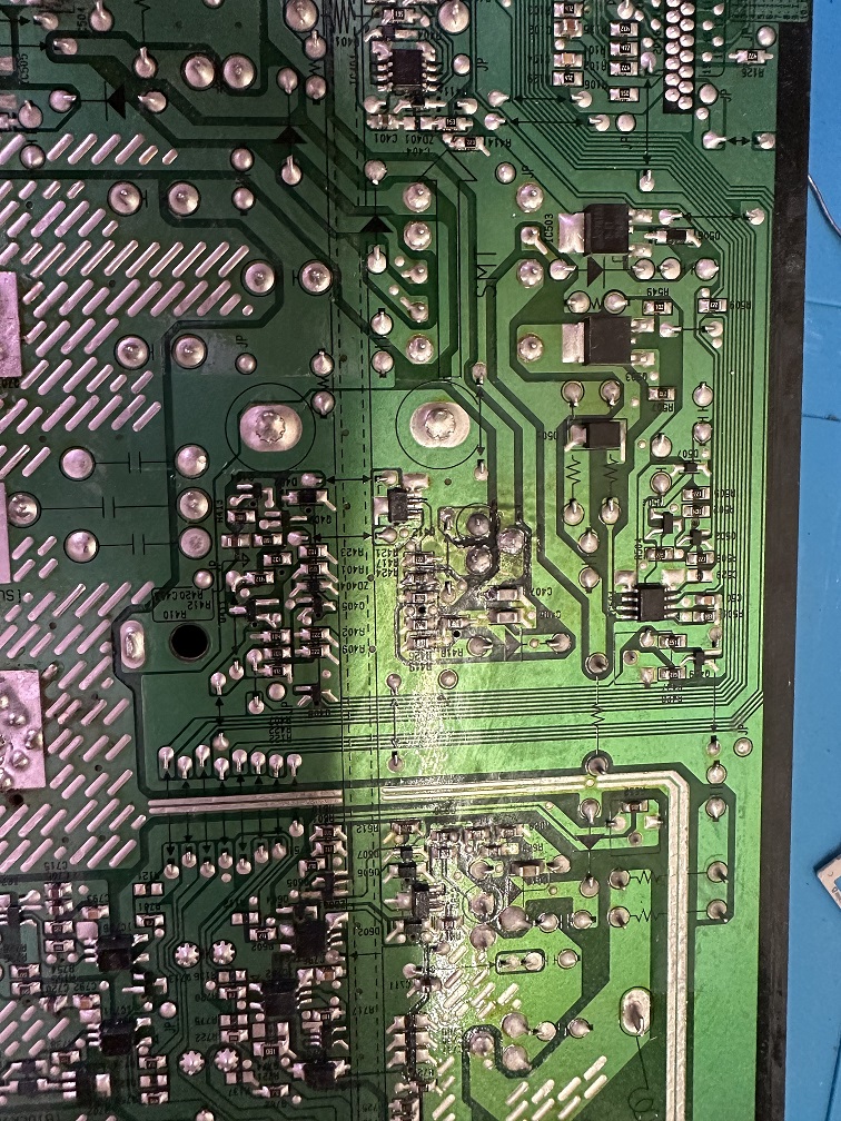

Нашел два транзистора битых Rjp30H2 и Rjp63k2 Поменял, читал что надо все 6 менять но остальные вроде живы, короткое показывает Kf7n60 купил вместо него Wfp7n60n вроде подходит, отпаял он живой кз в цепи, все перетыкал так и не понял схемки нету не у кого?

схем нет, плата у тебя, ищи кз, ну или привози найду улыбка

oimd, схемы нету, а такой YSUS есть, сканы тоже есть, а местоположения у тебя в профиле нету. Как заполнишь, так можно будет чего нибудь померить... Без обид, правила они для всех одни.

последний поставил Q704 оказывается его пробило, в город опять ехать =)

oimd, Да EBR73575201 EAX64286001, не всегда сюда заглядываю, сейчас работы полно, 89241759820 WhatsApp, всегда с собой, разница с тобой по времени 6часов. Погляжу если, что не понятно будет.

oimd тем по ремонту Y масса почитай. Транзисторы если по параметрам подходят ставь. Как на столе собрать тоже всё есть что проверить на плате.
